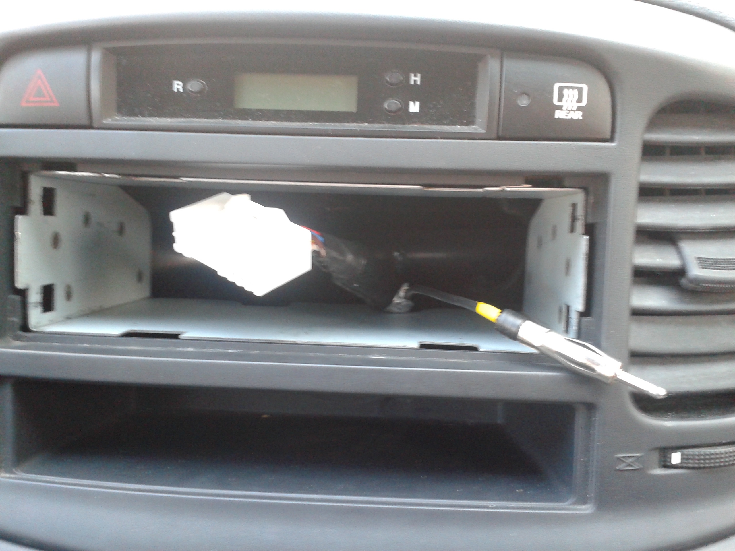

Deze week doe ik een hoop dingen waar ik geen verstand van heb: web design, grafische interface maken en... een autoradio vervangen (van m'n vriendin). Ik heb zelfs geen rijbewijs, dus dat illustreert hoeveel ik van auto's weet.
De oude Grundig radio er uit krijgen was nogal geïmproviseerd omdat ik de juiste sleutels niet had en bij dit type radio je er vier nodig hebt. Niets dat kleine imbussen niet kunnen oplossen gelukkig.
De stroom- en geluidskabels waren niet moeilijk (gestandaardiseerd) en de antenne al evenmin (adapter er van tussen halen). Maar...
... de nieuwe autoradio heeft een andere sleeve (geen idee hoe dat in het Nederlands heet) en ik zie geen manier om de nieuwe radio in de oude sleeve te steken noch hoe ik de oude er uit zou kunnen halen.
Heeft iemand een idee wat hier de beste oplossing is? De auto in kwestie is een Hyundai Accent uit 2005 trouwens.

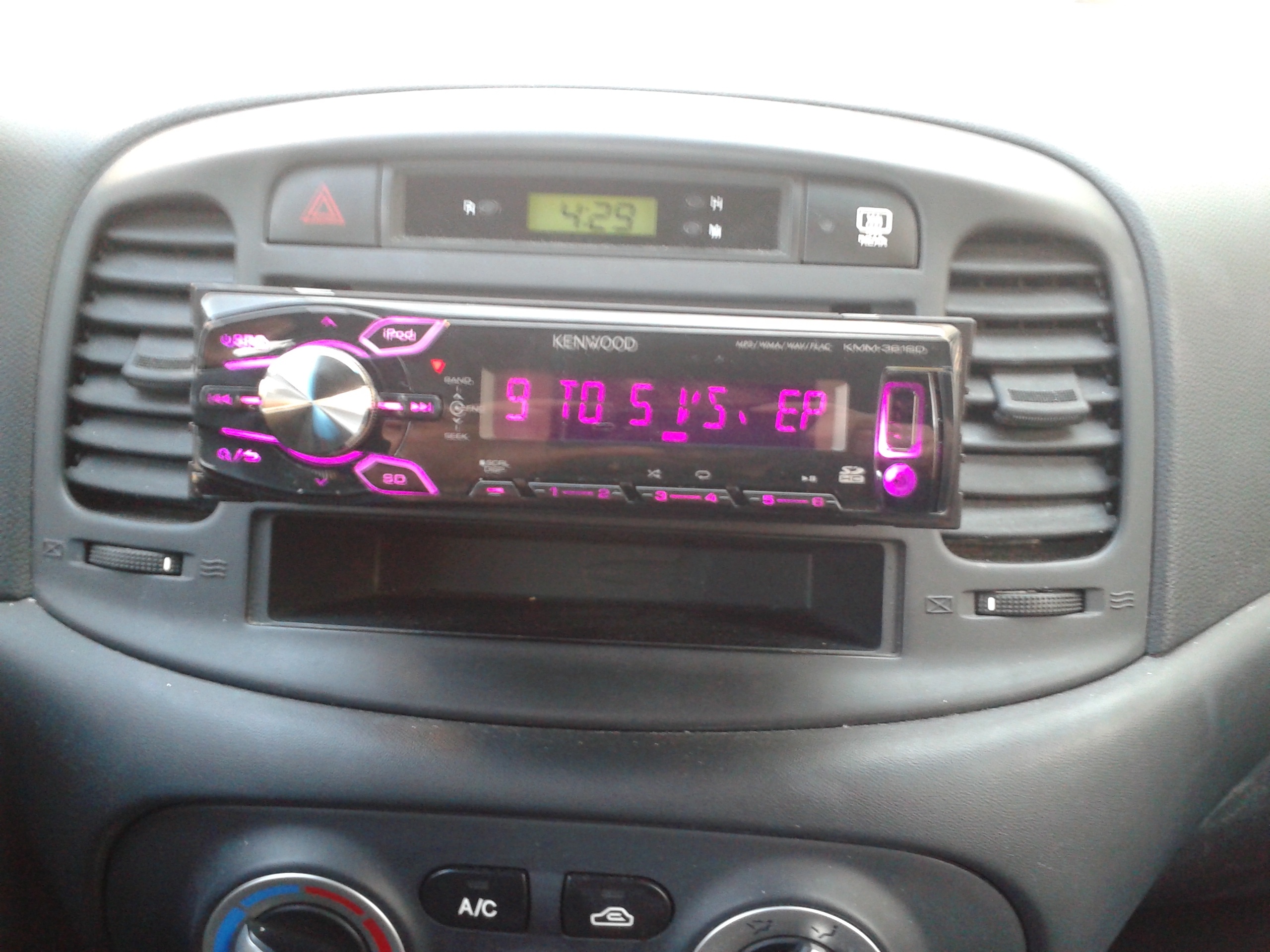

Dit is de radio die er in komt trouwens (met MP3 & FLAC ondersteuning):
Afbeeldingslocatie: http://tweakers.net/ext/f/Ew7cX3sTp0Epqvp80KwXEHhb/medium.jpg
(de kleur is nog niet geconfigureerd - dat lelijke paars blijft niet)
oude bracket vervormen (buigen) tot je die eruit kan trekken en nieuwe met pinnetjes buigen vast zetten.

Inderdaad, in het midden de slede bij elkaar knijpen/buigen, en dan kan je hem er zo uit trekken.

Dat klinkt nogal destructief en betekent dat de oude niet meer gebruikt kan worden (ik was van plan die met sleeve op ebay te zetten). Jullie zijn hier helemaal zeker van? Kwestie dat ik geen stuk van iemand anders auto sloop :)

Als je hem daarna weer recht buigt valt dat wel mee :)
Heb de mijne zo ook uit 1 auto gesloopt, en in de volgende geplaatst
Verwacht overigens niet te veel voor een radio van 9 jaar oud :)
je kunt ze trouwens ook los kopen, maar das te duur gok ik :)

Je hoeft hem niet te verbuigen in het midden. Goed kijken welke lipjes omgebogen zijn en deze terug buigen (iets verder dan origineel) dan kun je hem met wat beleid er zo uit trekken.
Mocht dat niet lukken kun je hem inderdaad in het midden wat buigen (maar zorg sowieso dat alle lipjes terug gebogen zijn!)

Nee hoor, dit kan je vrij makkelijk weer terugbuigen. Het is gewoon een vierkantje plaatstaal (of nog minder).
De mijne heb ik ook al 4x ingeknepen en weer terug gebogen.
Maar als ik het goed zie, zit er links en rechtsboven een klein lipje achter het plastic, vanaf de voorkant een beetje een Z vorm. als je die voorzichtig naar beneden duw, ben je denk ik al een heel eind.

Bij je nieuwe radio zit ook zo'n bracket, dus dat had wel een redelijke clue moeten zijn. ;)
Maar zoals hierboven, omgebogen lipjes terugbuigen en dan kan je de bracket er zo uithalen. Gepast geweld als last resort.

Nu slaat de angst me rond het hart: het metaal is definitief stukgebogen en de oude radio kan er niet meer in. De nieuwe ook niet.
De huidige sleeve heeft geen lipjes noch plastic: het zwart op de foto is leegte en geen lipje. De vijf punten links en rechts zien er laspunten uit. In zoverre ik het kan zien is de huidige sleeve vastgelast in een U-vormig metaal dat op zijn beurt in het dashboard verwerkt is.
Ik meen hier te zien hoe het er achter het dashboard uitziet (al is het een recenter model): http://www.hyundai-forums...o-install-single-din.html. Die sleeve hangt vast met vier schroeven achter het dashboard.

Een sleeve hoort bij een radio, in principe zijn ze niet uitwisselbaar tussen merken. Ze vonden het gat en de stekker universeel maken al genoeg werk. :P
Hier zie ik een VDO dayton (foto 12) http://www.autotrack.nl/t...ndai/accent/11030770#foto
@hierboven, je gaat van ISO klein naar ISO groot met jouw stekker, niet echt nodig dus. En TS heeft de radio al werkend, zie zijn tweede foto. Alleen als ie gas geeft ligt ie telkens op zijn schoot. :+

Ik heb nu min of meer door: dat middelste stuk dashboard moet er uit en dan kan de oude sleeve eenvoudig vervangen worden. De link die dat duidelijk maakte heb ik gevonden door 'bracket' (van Screamer2003) te gebruiken ipv. 'sleeve' (de handleiding).
Ik geraak via het handschoenenkastje aan de achterkant, maar vind nog niet hoe ik het er uit krijg. En geweld gebruik ik nu niet meer (mental note: do not take violent advice in the future) :p Ik zal wachten tot morgen daar het nu donker is en ik er iets teveel als autodief uitzie, zo knoeiend met een autoradio in het donker in de straten van Berlijn ;)

Kan maar zo dat hij aan de zijkant met beugels vastzit (ik zie volgens mij puntlas plekjes, die donkere stippen aan de zijkanten) welke weer ergens achter het dash zitten vastgeschroefd. Dan zul je inderdaad het dashboard een stuk los moeten maken.
Meestal kun je die inbouwframes wel wat inknijpen en eruit halen. Maar die zijn vaak veel meer een gatenkaas (zitten veel van die nokjes op die je naar buiten kunt duwen zodat hij vastgeklemd zit in je dash). Deze lijkt anders.
