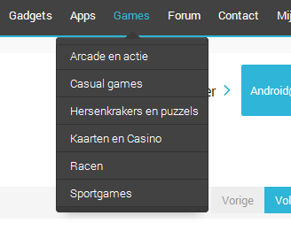

Aangezien die tellers niet altijd in beeld staan ben ik op zoek gegaan naar een ander voorbeeld en vandaag zag ik het op de website van de collega's van Androidworld ook gebeuren.
Normaal is hun menu prima leesbaar, maar als je een submenu opent dan ziet zowel het hoofdmenu als het submenu er raar uit.

In Firefox 28 is het wel iets beter geworden. Het menu van de collega's van Androidworld is bijvoorbeeld weer normaal leesbaar:
Firefox text render probleem: Androidworld
