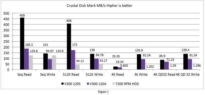

Op de site van Kingston is onderhanden ook een uitleg verschenen over het gebruik van de verschillende NAND types.
http://media.kingston.com...nchmark_Brief_MKF_586.pdf
Afbeeldingslocatie: http://tweakers.net/ext/f/688xoE8352ijE186CpMzXTyR/full.jpg
120S = Synchroon NAND
120A = Asynchroon NAND
Heel erg lam, dat Kingston voor de zoveelste keer een serie SSD's compleet overhoop haalt, maar dezelfde benaming aanhoud onder het motto "jah maar performance is zo goed als "gelijk", dus waarom nieuw naampje".
Begin er nogal kotsbeu van de worden...

Voor de duidelijkheid hier nog eens de gegevens die kingston zelf erover geeft:
[Zwart] V300 120s = Synchroon NAND
[Paars] V300 120a = Asynchroon NAND
Zo zie je dat de Kingston V300 met asynchroon nand (De versie die chris2140 heeft) gewoon niet meer dan 200 MB/s sequentieel haalt als de data niet te comprimeren is...

De controller in de kingston V300, kan middels foefjes hogere sequentiële snelheden halen dan dat het NAND daadwerkelijk aankan, namelijk door data te comprimeren. Hier adverteren ze dan ook lustig mee, omdat dat leuk klinkt. Het bewijs ben jezelf, want jij bent er ook ingetrapt...
Kuch.... OCZ agility 3 flashbacks... kuch kuch...
Als we gaan kijken naar de limieten die jouw PC/sata controller heeft. Dan is je piek rond de 250 MB/s sequentieel.
