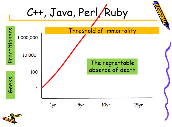

Ik heb zelf het idee dat een deel van deze kritiek te maken heeft met de volgende quote die ik op internet las: "The best language according to a programmer is the one he is using at the time".
Graag jullie mening hierover.
Grappig dat je deze quote aanhaalt. De kritiek op php wordt juist vaak gegeven door mensen die met meerdere talen werken (incl php) terwijl php tot op religieuze wijze wordt verdedigd door mensen die eigenlijk alleen php gebruiken. Juist wanneer je je blikveld verbreedt en je met meerdere talen gewerkt hebt zul je beter een oordel kunnen vellen over de verschillende talen en de voor en nadelen beter op hun waarde kunnen schatten.
Tot slot kan uiteraard de volgende link niet ontbreken : http://me.veekun.com/blog...-a-fractal-of-bad-design/
Ken Thompson's famous line from V6 UNIX is equaly applicable to this post:
'You are not expected to understand this'
Die ken ik persoonlijk niet, maar lijkt mij sterk gerelateerd aan "right tool for the job". En PHP kan best the right tool for the job zijn, maar meestal zijn er ook wel goede alternatieven in andere talen.
Dat slaat nergens op. De beste taal voor een programmeur is de taal die hij nodig denkt te hebben voor het project waar hij op dat moment mee bezig is. Programmeurs die hun preferenties hebben in talen doen iets fout..
Het feit dat ik PHP lelijk vind, betekend niet dat ik het niet gebruik. Sterker nog: het is de taal die ik op dit moment het meest gebruik.
De beste taal is natuurlijk Haskell de taal die het meest geschikt is voor het probleem dat moet worden opgelost, met inachtneming van de randvoorwaarden bij dat probleem.

RobertMe schreef op maandag 03 maart 2014 @ 22:52:
Right tool for the job en PHP heeft wel degelijk een functie. Anders bestond het niet al zo lang en was het al lang dood gegaan.
Oe, tijd voor een slide van Simon Peyton Jones:
Threshold of Immortality
Amanush schreef op maandag 03 maart 2014 @ 23:10:
[...] C++ is een perfecte taal voor grote projecten.
Tuurlijk niet. Zoals ik al aangaf onderaan in m'n een eerste reactie is alleen Haskell perfect.
[ Voor 29% gewijzigd door RayNbow op 03-03-2014 23:16 ]

RayNbow schreef op maandag 03 maart 2014 @ 23:11:
Daar zal ook een kern van waarheid in zitten. But than again. Als iemand die dagelijks met een C based taal werkt en even wat voor web wil hobbyen zouden zijn opties Java, ASP.NET en PHP zijn (Python & Ruby hebben dan een compleet andere syntax), waarbij IMO Java en ASP.NET te veel op enterprise zijn gericht (Java meer dan ASP.NET), en ASP.NET kun je dan alleen op Windows draaien wat je dan ook moet willen, en je weer beperkt in de hosting. PHP is gewoon een enorm eenvoudige taal voor beginners/die in de taal stappen, met daarbij legio mogelijkheden qua hosting. Zo ongeveer elke hoster biedt wel PHP aan.
elnaeth schreef op maandag 03 maart 2014 @ 23:32:
Of Facebook. Of Yahoo. Of <noemt nog tig andere grote bekende sites>.
Facebook heeft dan weer HHVM ontwikkeld. Als alternatieve interpreter/JIT compiler. Daarnaast heeft HHVM naast de "<?php" mode ook een "<?hh" mode waarbij de taal wel stukken stricter is, en ook features ondersteund die PHP zelf niet heeft. Facebook kun je dus niet echt een gebruiker/aanhanger van PHP noemen. Dat ze PHP gebruiken zal, ook daar, voornamelijk door legacy komen.
  • RayNbow
  • Laatst online: 12:59
RayNbow
Kirika <3
Zoijar schreef op dinsdag 04 maart 2014 @ 08:42:
Op zich was PHP best aardig, vroeger, maar waarom zou je het nu nog from-scratch gaan gebruiken als er veel betere alternatieven zijn?
Omdat men niet beter weet, misschien? :)
RobertMe schreef op dinsdag 04 maart 2014 @ 08:45:
Waarom moet syntax zo'n grote rol spelen op het gebied van schijnbare gelijkenissen?
Maar voor hosting heb je tegenwoordig redelijk goedkope VPSen voor al 5 dollar per maand. Het is misschien wat meer werk dan enkel je PHP files uploaden, maar je bent een stuk flexibeler.
