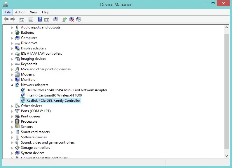

Screenshot device manager inclusief network adapters uitgevouwen graag!. Voorbeeld:Afbeeldingslocatie: http://tweakers.net/ext/f/tXlMCAxAUmHmHqof4NOxdxKF/full.png
Vertel tevens eens wat voor moederbord je hebt, wat voor netwerkkaart, en wat voor switch.

Ik heb een Gigabyte GA-970A-UD3 moederbord. Ik weet niet hoe ik de netwerkkaart,controller en switch moet achterhalen.

Umbrah schreef op zaterdag 01 maart 2014 @ 11:49:
De switch is een kwestie van even het kastje beetpakken, en kijken wat er op staat...
Wat de ethernet controller betreft, volgens: http://www.gigabyte.com/p...uct-page.aspx?pid=3907#dl
zit er een Realtek NIC op het moederbord. Geloof dat die link bovenaan ook een "download" knop heeft voor de driver. Misschien moet je er maar eens op drukken...
Afbeeldingslocatie: http://www.imageurlhost.com/images/6bp7nzyuosqr3nc2u_thumb.png

Net wat ik dacht. Ga eens de moederbord website op en download je NIC driver maar eens.
