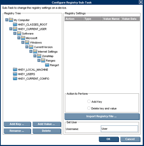

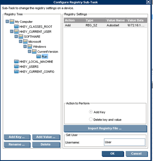

Share bevat PDF documenten wat er gedaan moet worden met de order.
HP Device Manager hebben we, daar zit ook de job in (maar onder user doet hij het niet, onder administrator geen probleem), naast die job draait er ook een setting (Zonemap) dat de share server veilig anders krijg je daar ook nog gemekker over.
Afbeeldingslocatie: http://tweakers.net/ext/f/UeY2wGhIrUneZjy9C6f71NeY/thumb.png
Afbeeldingslocatie: http://tweakers.net/ext/f/vj2lNTofz26pAG0gJqAQ6TaB/thumb.png
