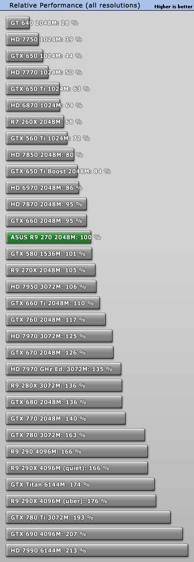

http://tweakers.net/ext/f/sIsAIB3rR1wk7JH3EplnkLu8/full.gif
Neem je beter de pricewatch: MSI Radeon R9 270X GAMING 2G
-> Ook heerlijk stil + lekker koel: http://www.techpowerup.co...SI/R9_270X_Gaming/23.html
Mooi systeem anders

  • SmokingCrop
Die MSI R9 270X scoort 3% beter dan de stock R9 270X ^.^
45 euro is best veel verschil.
En een stock GTX 760 presteert 10% beter dan de stock HD 7950 volgens techpowerup en die kost minder dan 223 euro.
[ Voor 63% gewijzigd door SmokingCrop op 16-02-2014 23:43 ]

Zal ik veel merken tussen de GTX 760 en Radeon 7950 op een resolutie van 1650x1050?
  • SmokingCrop
dooder39 schreef op woensdag 19 februari 2014 @ 12:40:
Nee, bij het ene spel zal de gtx 760 beter zijn en bij een ander spel zal de HD 7950 beter zijn.
Ik zou allesinds geen HD 7950 voor 210+ euro kopen. Dan neem je beter de GTX 760 voor 210-215 euro.
  • Baloes
  • Laatst online: 21-08 11:44
Nope. Op die resolutie ga je niet veel verschil in gameplay merken. Bij de huidige games ga je pas bij de hogere resoluties (2560x1600 en hoger) voordeel hebben van de 7950 tov de 760 en niet bij alle spellen. Daar moet dan wel bij aangetekend worden dat je de instellingen al omlaag zult moeten krikken voor een speelbare fps.
Het enige voordeel is dat je de 7950 beter kunt overklokken mocht je wat extra power nodig hebben.
Dus wil je gewoon prima gameplay op 1650x1050 dan is een 760 ook een prima kaart.
