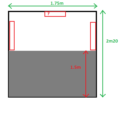

Voor de zekerheid even paar tekeningen van situatie:
Boven
Bovenaanzicht. Het gaat dus om boven links. "B" is de bank, daarachter boekenkast waar beamer in staat en rear speakers in/aan zouden kunnen. Muur (eigenlijk achterkant kast waarmee we open keuken afgesloten hebben) waar we op projecteren is rechts te zien op ongeveer 2.5m afstand. En ja, is krap allemaal, maar dat heb je als je in oudbouw appartement in grote stad woont met kind (en ruim ontspannen koken een hogere prio vindt dan media kijken :z ). Speaker links zit dus in een hoek, rechts heeft rechts ervan open ruimte.
Muur
Vooraanzicht van de muur waarop geprojecteerd wordt. Onderste 1.5m is afgezet, daar gaan we niets hangen/plaatsen ivm kinderhandjes. Links en rechts waar speakers wel zouden kunnen, en evt ruimte boven voor een center (maar op basis van wat ik hierboven lees gaat dat het zeker niet worden).
Op zich begrijpelijk dat een subwoofer in een of andere vorm wel nodig is als de speakers klein moeten blijven. Dat zou echter *in* een Ikea Ivar kast moeten zitten. Is dat een totale no-no, of is het - gezien bescheiden eisen mbt low-end nog te doen? Ik maak me meer zorgen om goede definitie onderin als de woofer ergens achter de bank verstopt is dan puur vermogen - we willen toch niet dreunen (ook niet als ik Motorhead opzet ipv Mozart ).

Dus ter verduidelijking, die 15cm max breedte is voor of achter of beide? Wat DjVe ook al zegt, dat formaat krijg je weinig bas en zit je vaak al tegen de surround setjes aan te kijken. Wat overigens prima is voor de achter speakers, maar als je wat breder kan met de voor speakers dan heb je geen sub nodig.
Sub in een kast is een no no idd, je krijgt alleen maar boem dan.

Voor speakers zijn juist het probleem, daar geldt de breedtebeperking, aangezien het a) op te hangen moet zijn op een niet bijzonder stevige 'wand' en b) als het significant meer wordt dan 15cm breed, dan gaat het ten koste van het beeld.
Achter is veel flexibeler, daar heb ik die kast met veel ruimte om iets op/aan te bevestigen.
Overigens, huidige situatie (twee vrij lomp zware Akai boxen (3 conussen) op de grond aan weerszijde naast de bank, naar voren gericht) levert aanzienlijk beter geluid dan ik verwacht had. Totdat die rechter midconus dood ging.
Geluid hoeft niet perfect (daarvoor is de ruimte gewoon niet optimaal genoeg), maar zo goed als haalbaar is gegeven de locatie en geen enorm budget, en een beetje in balans - dus geen fantastische speakers voor maar een *boem* uit de kast achter me :z
