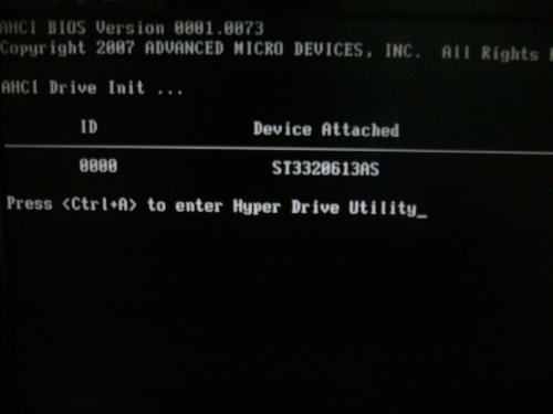

Indien op AHCI ingesteld wordt het detecteren van de schijven door de aparte AHCI bios van de controller gedaan. Deze zie je tijdens het booten als het goed is ook wel langskomen, zoiets:
Afbeeldingslocatie: http://tweakers.net/ext/f/xY7KParaDfH2nFDdjRYmIH5D/medium.jpg

Ja die melding krijg ik. Weer wat geleerd, bedankt voor het antwoorden iedereen.
