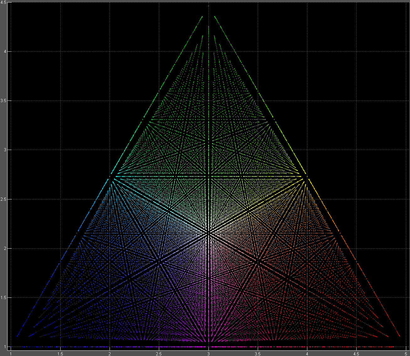

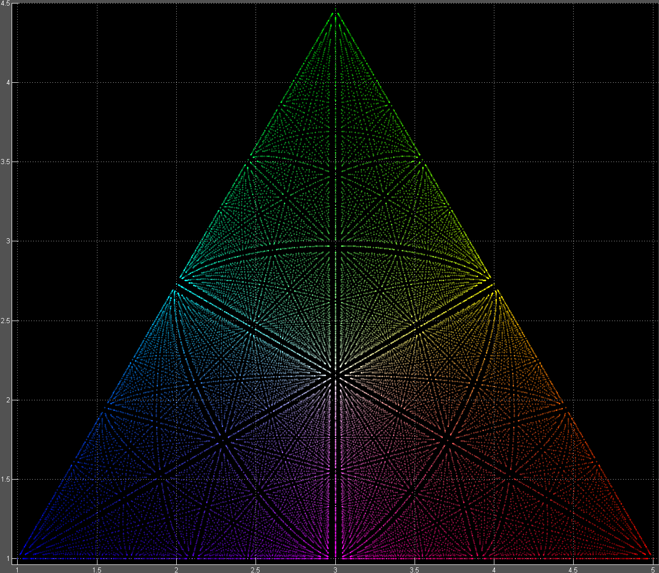

Dat had ik eerst gedaan door simpelweg RGB te plotten in een arbitraire driehoek zonder gamma met 5 bit kleurdiepte per kanaal:
Afbeeldingslocatie: http://tweakers.net/ext/f/au0cnUA7FwK8FIIY5toQjuLy/full.png
Vervolgens gamma toegevoegd (nog steeds 5 bit kleurdiepte per kanaal):

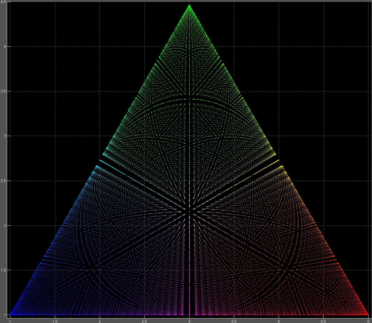

gamma 1.4
Afbeeldingslocatie: http://tweakers.net/ext/f/BGiC0s8LvAn6R7Q04RyJX3IK/full.png

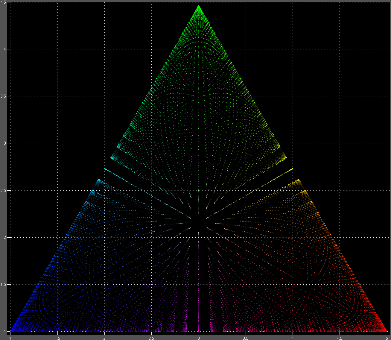

gamma 4.0
Afbeeldingslocatie: http://tweakers.net/ext/f/nnRQoDXHaZNAkrUhjgrR9ygP/full.png

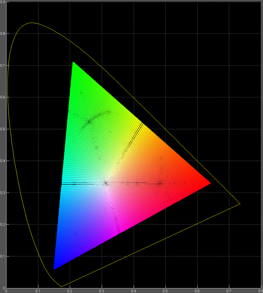

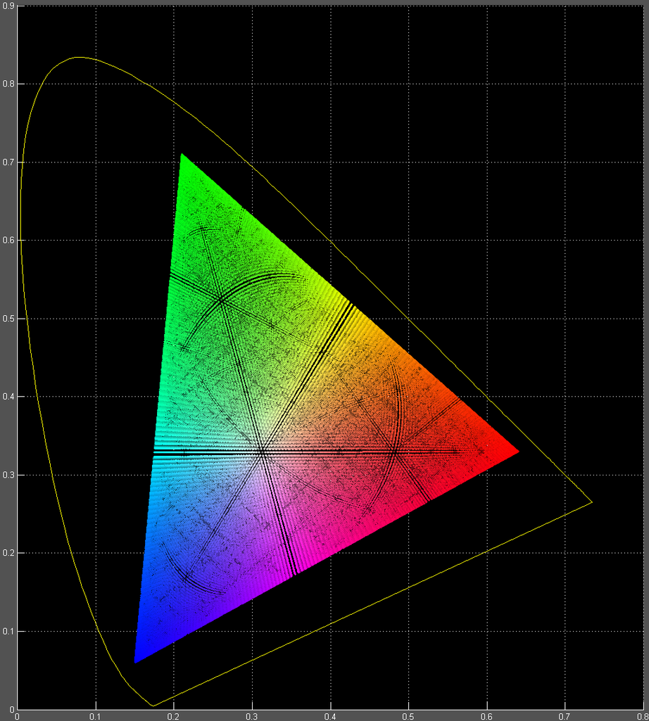

En vervolgens heb ik de RGB data omgezet via XYZ naar xyY. Voor de Adobe RGB kleurruimte met een kleurdiepte van 6 bit per kanaal en gamma 2.2 en dan krijg je dan dit:
Afbeeldingslocatie: http://tweakers.net/ext/f/60exlwSW0jRtbiIkuTRIEjrC/full.png
Matlab kan dit berekenen op mijn PC t/m 8 bit kleurdiepte per kanaal met de code in de startpost, maar plotten gaat maar tot 6 bit. Matlab vindt 262144 cirkeltjes tekenen al moeilijk genoeg, 2097152 (7 bit per kanaal) of meer worden er echt teveel.

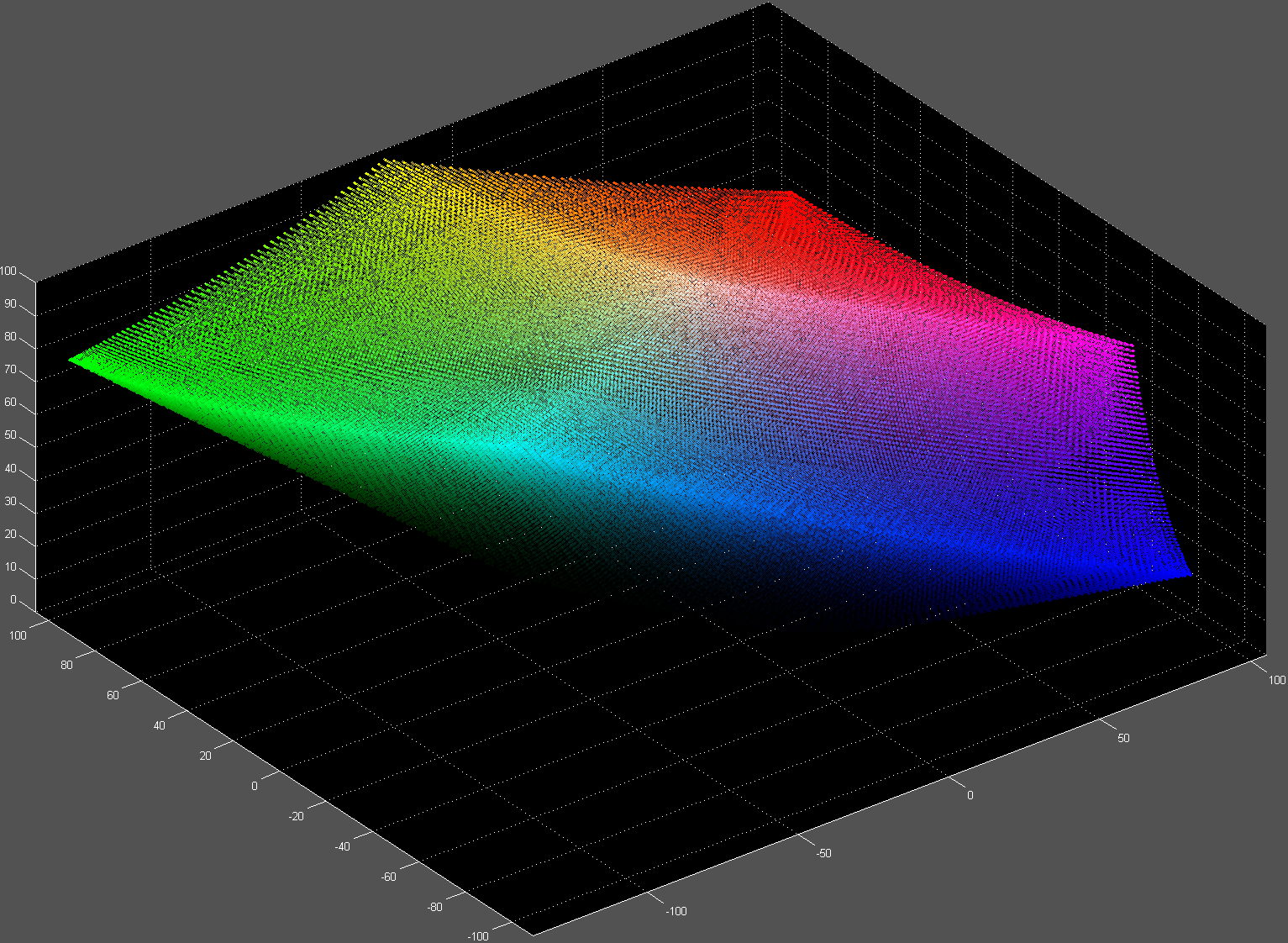

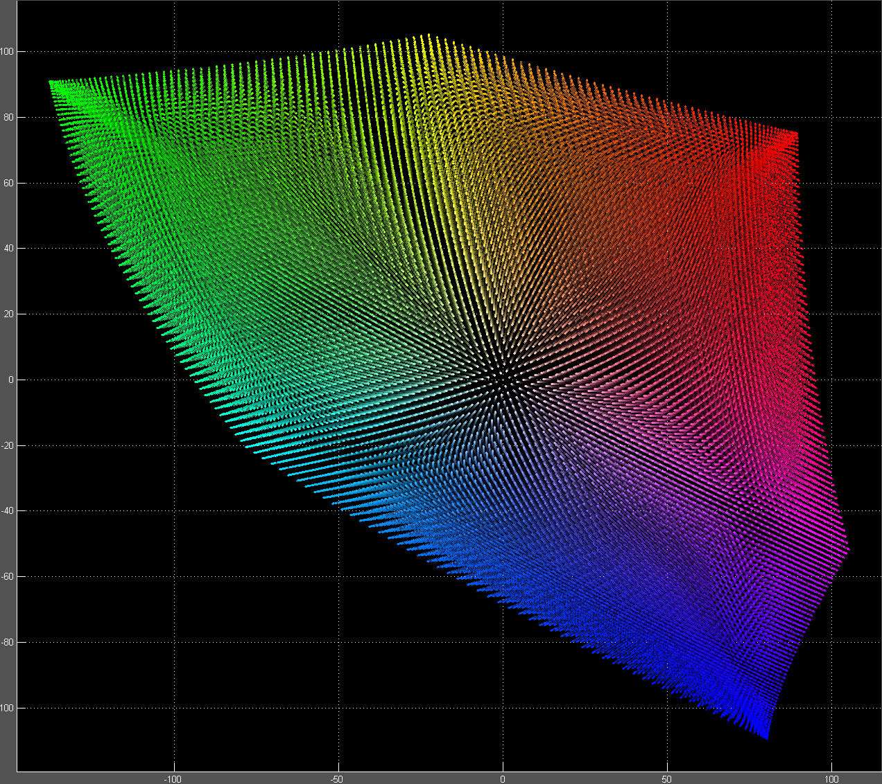

Resultaat voor Adobe RGB voor gamma 2.2 en kleurdiepte per kanaal van 6 bit is dan:
Afbeeldingslocatie: http://tweakers.net/ext/f/uVBo29qQE6D85NXtw6s3e78E/full.png
En 2D view geprojecteerd op a*b* vlak:
Afbeeldingslocatie: http://tweakers.net/ext/f/rCIb5KqU2NWcsdbtZkzPUdnw/full.png
Als ik die laatste vergelijk met andere afbeeldingen van Adobe RGB in CIE L*a*b* dan lijkt dat te kloppen.

Bij mij is het verschil nog groter met jouw code: 57 seconden vs. 0,00644 seconden, dat is bijna 9000 keer sneller dus.
Enige probleem is dat de markers te groot zijn. Met een paar kleine aanpassingen kon ik het zo achter mijn code plakken, resultaat staat hieronder.
figure, tic
patchinfo.Vertices = xyY;
patchinfo.Faces = [1:2^N^3]';
p = patch(patchinfo,'Marker','.','MarkerSize',1,'EdgeColor','interp','FaceVertexCData',RGB_gamma);
axis equal
axis([0 .8 0 .9])
whitebg([0,0,0])
grid on
toc
Afbeeldingslocatie: http://tweakers.net/ext/f/uYiciBeNnW589c41d4HquYNq/full.png
(klikbaar)
Zoals je kan zien verschilt het resultaat behoorlijk van hetzelfde plaatje met scatter qua duidelijkheid van het patroon:
(klikbaar)
Is het ook mogelijk om een marker van 1 pixel te hebben? Dan heeft het namelijk nog zin voor hoger dan 6 bit. Met patch gaat 8 bit plotten nog steeds behoorlijk snel, maar dan is het een compleet dicht vlak.
EDIT: heb nu 'MarkerSize',1, toegevoegd in de patch, waardoor 6 bit met patch nu zelfs nog een stuk beter is dan het resultaat van scatter. Maar hoger dan 6 bit heeft alsnog geen zin, want met 7 bit zie je nauwelijks nog een patroon en met 8 bit is het op één zwarte streep na alsnog een compleet dicht vlak.
Gaat overigens lekker snel, bovengenoemde code heeft voor 6 bit maar 0,08 seconden nodig.
