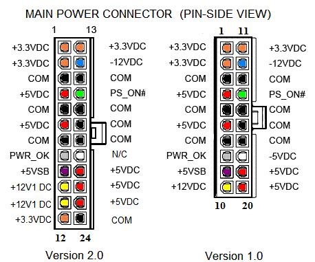

Overal lange levertijden zo te zien, of je moet echt ver in het buitenland gaan zoeken... Hmm, vreemd aangezien Nederland toch nog wel een land is waar nog redelijk wat wordt gemod. Die kabel kan ik zelfs niet meer bij de leverancier terug vinden... ben bang dat het niet meer leverbaar is. Ik heb even goed voor je gezocht, maar nergens direct beschikbaar.
Ik weet niet of je zelf handig bent met een soldeerbout of misschien iemand kent die er handig mee is? Zo'n kabel is nl. echt heel eenvoudig gemaakt uit 2x 24pin verlengkabels... 2 draadjes doorverbinden.
Deze moet je dan twee keer hebben: https://www.freezinghardw...X-verlengkabel_20_cm.html dat is de goedkoopste die ik kan vinden.
Highflow heeft iets knappere maar duurdere kabels: http://www.highflow.nl/?s...&dispatch=products.search
Bij 24 pins verbind je pin 16 & 17 door en bij 20 pins 14 & 15... de overige kabels heb je niet nodig.
Een plaatje erbij:
Afbeeldingslocatie: http://tweakers.net/ext/f/88pVhD72PNKQk1RHDzSnWal1/full.jpg

Als ik de psu aansluit aan 2 gpu's en het andere psu aan de rest. Moet ik eerst de losse psu starten of de psu met het mobo eraan. of gelijk?
  • Thomg
  • Laatst online: 20-08 23:12
Thomg
Aww yiss
Ik dacht eerst de losse en daarna degene op de mobo.
