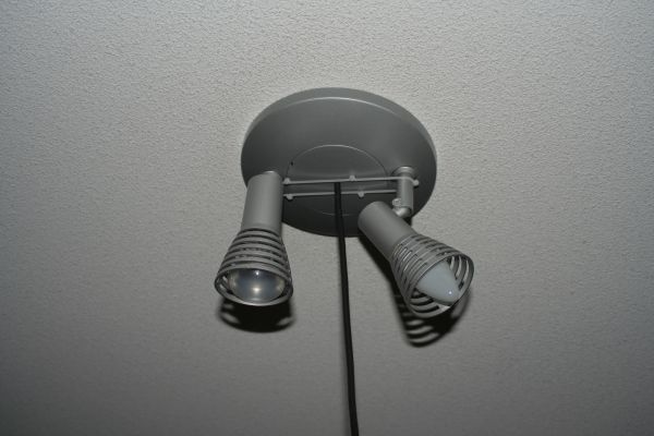

'baas des huizes ;-) ' klinkt als vrouw / vriendin. Heeft die nog een goede reden? Het is namelijk heel netjes weg te werken en hoeft absoluut niet duur te zijn :) Vaak kun je overigens al langs verwarmingspijpen af of lopen er nog loze buizen vanuit de meterkast.
Mijn vrouw wilde ook absoluut niets aan het plafond. Ondertussen hangt er een beamerscherm midden in de kamer, bij de muur een beamer, inclusief kabels door een kabelgoot, en is de woonkamertafel voorzien van spanning vanaf het plafond (in verband met bureaustoelen etc die anders op de kabel zouden stroppen). Met goed overleg, de juiste argumenten en dingen netjes afwerken is er heel veel mogelijk :)

Paul schreef op woensdag 29 januari 2014 @ 12:38:
Kan je hiervan een betere uitleg of foto posten? Dat klint namelijk heel interessant, maar onmogelijk te combineren met een kritische vrouw in huis

Verwijderd schreef op maandag 03 februari 2014 @ 21:40:
Ja hoor. We hadden het geluk dat we naast de standaard schakeldraad + nul ook nog een fase en aarde in de verlichtingsdoos hadden zitten en dat het model lamp zich leende er een snoer langs te laten lopen zonder dit te doen smelten.
De tiewraps waren in eerste instantie niet nodig maar na een paar keer per ongeluk aan de kabel trekken, in combinatie met het gewicht en dat het doosje nu toch eigenlijk wel erg vol zit liet het deksel los.

Thanks, ik ga eens kijken wat ik hier kan doen. Moet even zien, had wel een aftakking, maar die gaat naar een brandmelder die op stroom zit en er past denk ik niet nog een aftakking in de doos voor een kabel, maar ik ga er naar kijken, mis ook een stroompunt voor bijv. de laptop op de tafel.
