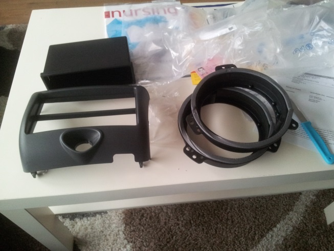

  • ThinkPad
  • Laatst online: 22:41
Afbeeldingslocatie: http://tweakers.net/ext/f/0WqjjjqAA7gbz3Q9RYX1TxzA/full.jpg
Nieuwe frame + speakkerringen binnen. In totaal €32,21 kwijt. Hier in NL was ik makkelijk 100+ euro kwijt geweest.
Van het weekend inbouwen :)

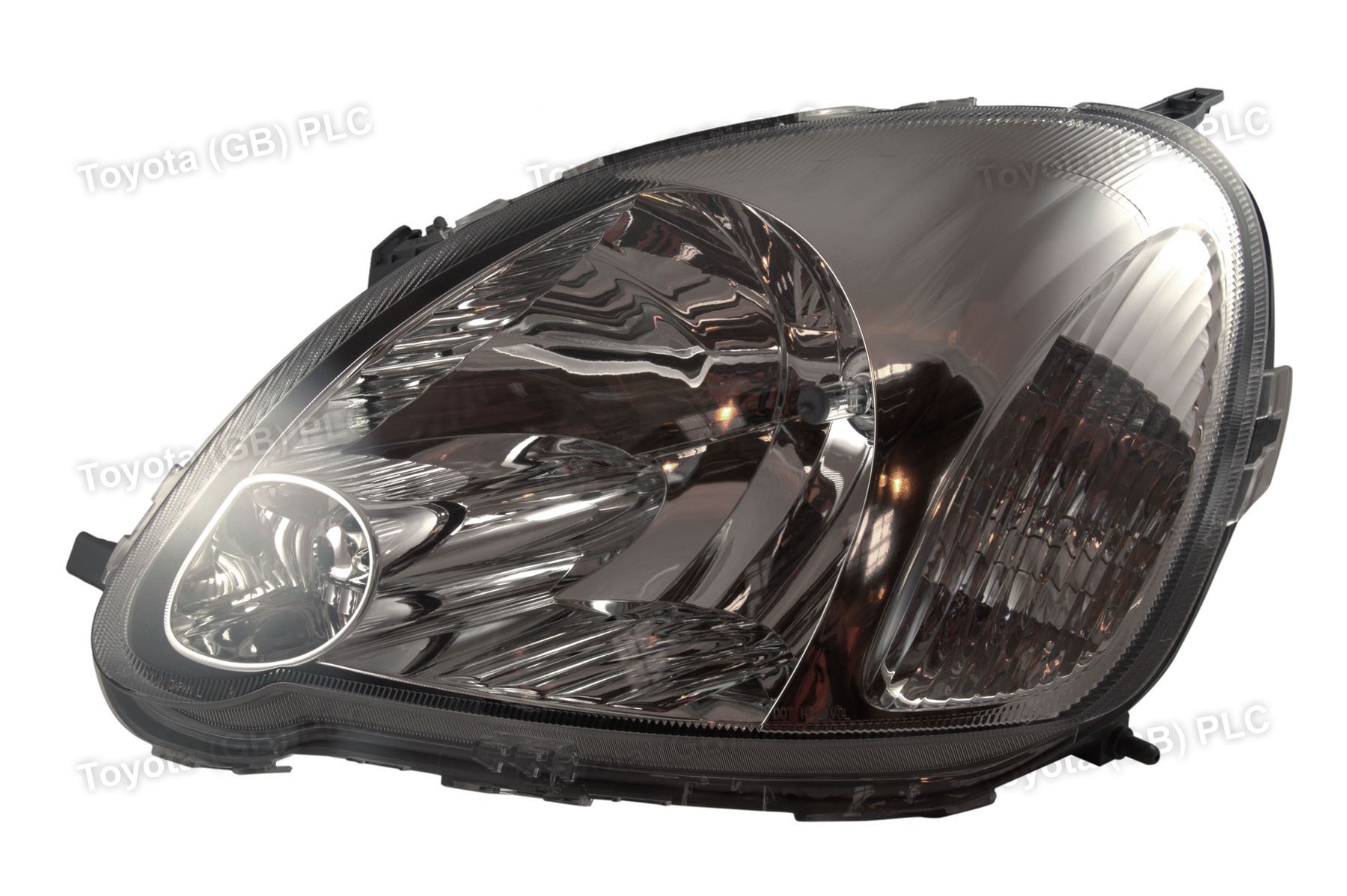

Of je een P1 facelift hebt of niet, kun je zien aan o.a. de koplampen.
Pre-facelift model heeft zulke koplampen: plaatje
Facelift model heeft zulke koplampen: plaatje.
De facelift heeft een soort 'druppel' nog in de hoek onderaan zitten zoals je ziet.
