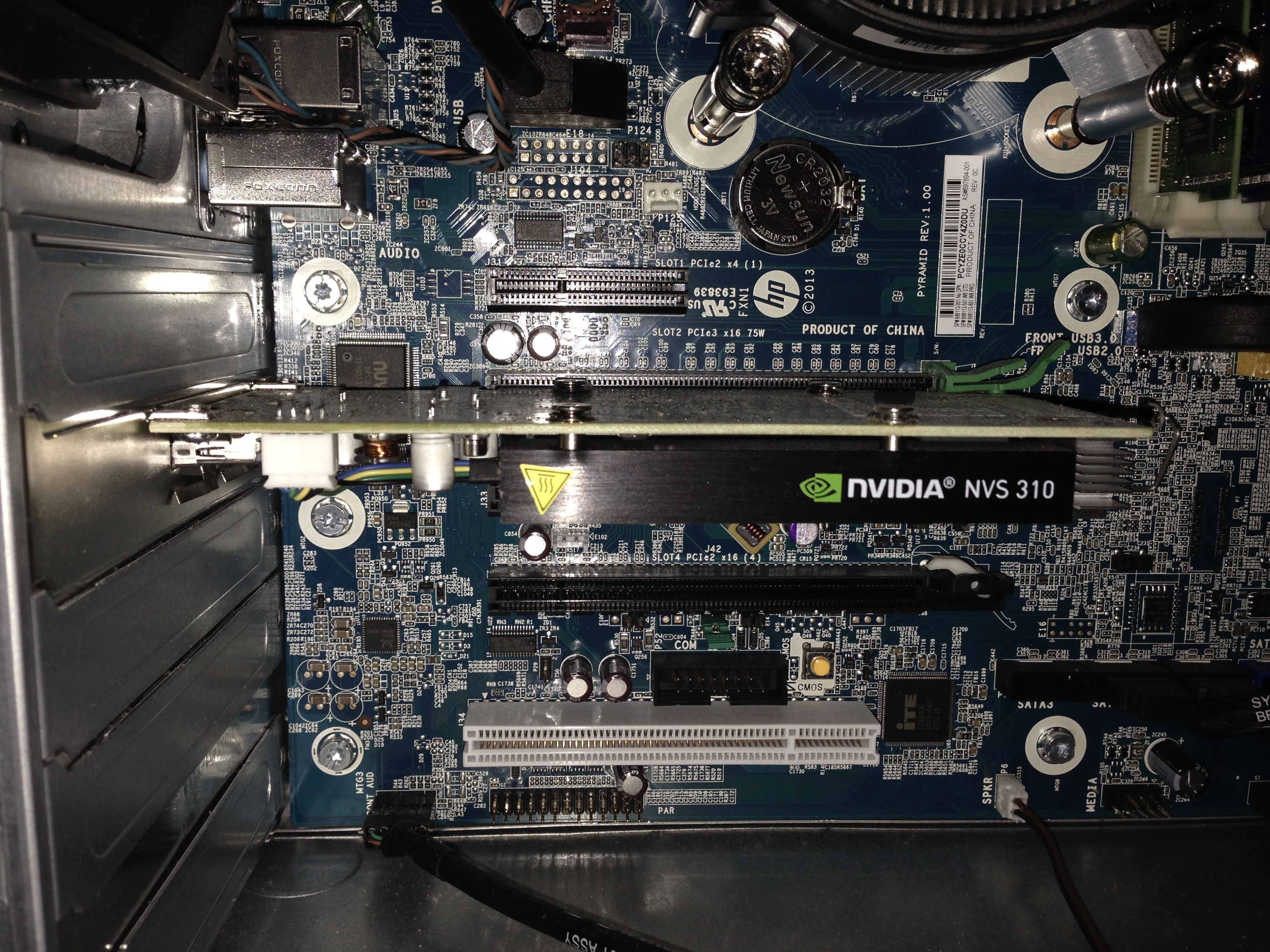

maak eens een foto van je moederbord en van de binnenkant van de kast, dat er 1 3.0x16 slot zit wil nog niet zeggen dat er geen dual-slot kaart gaan passen, hij heeft namelijk maar 1 connector nodig. verder is het misschien handig om op te meten wat de maximale lengte van de GPU mag zijn, hoeveel connectors je voeding heeft en uberhaupt wat de wattages van de voeding zijn (400W, maar hoe verdeeld?)

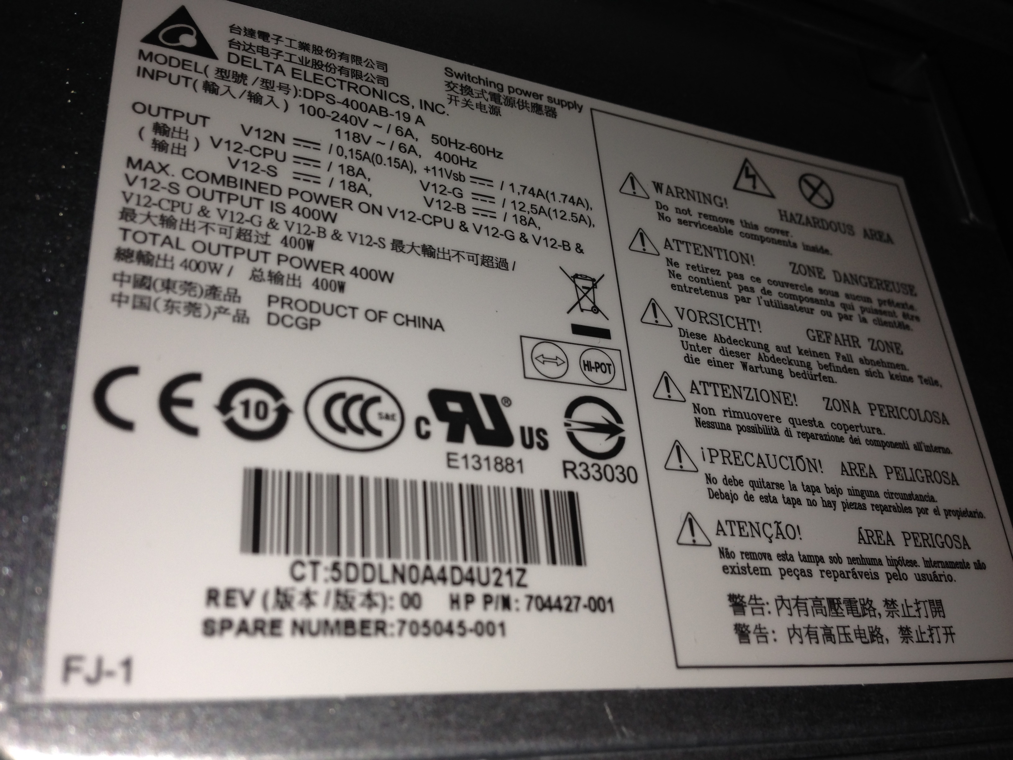

volgens mij zit namelijk http://www.epowertec.com/zu400w-1.html er in, zonder PCI-E connector, die zou je dan om moeten bouwen van 2 molex-connectors. ook kan deze maar 240W op de 12V-lijn geven. conclusie: ik zou een 280X of een 270X niet aanraden. maak iig even een foto met de wattages op de zijkant
zelf heb ik een 7850, die heeft aan 1 6-pin genoeg (dat moet nog wel lukken om dat om te bouwen), en kan ik ETS2 maxxen met 65-70 fps op FHD. over aansluitingen zou ik niet zo in zitten, er zijn ook displayport -> HDMI converters, dus dat is het probleem niet.
verder zou ik passief afraden, mijn Asus is ook niet te horen op 10% fan speed (idle); en tijdens gamen gaat de kaart naar 50-60 graden op dezelfde fan speed, zelfs op 30-40 % is hij nog niet boven de CPU-koeler uit te horen, dus daar zou ik me geen zorgen over maken.
even een stukje over die slots:
een pci-e 3.0 x16 geeft aan dat er een connector op zit van generatie 3.0; met 16 fysieke en ook aangesloten lanes
een pci-e 2.0 x4 met x16 wil zeggen dat er een connector is van x16 groot, maar waarvan slechts 4 lanes daadwerkelijk zijn aangesloten (is lagere bandbreedte -> kan een bottleneck zijn bij GPU's)

De voeding is inderdaad 400W; ik ben niet van plan dat ding ook te gaan vervangen, dan doe ik 't maar met wat minder. Ik hoef dan ook geen "GPU monsters" die 200W 't stuk trekken ofzo :P

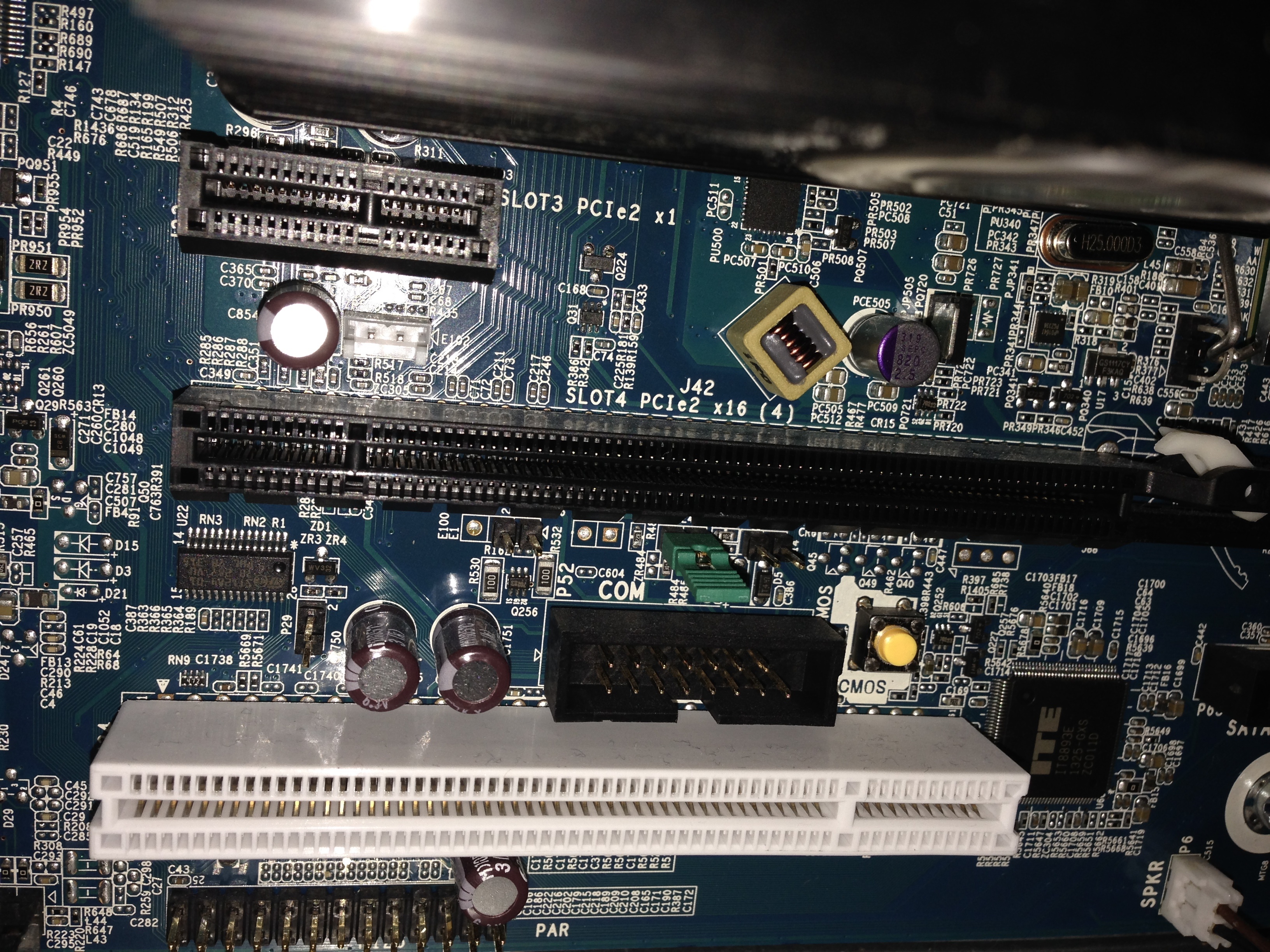

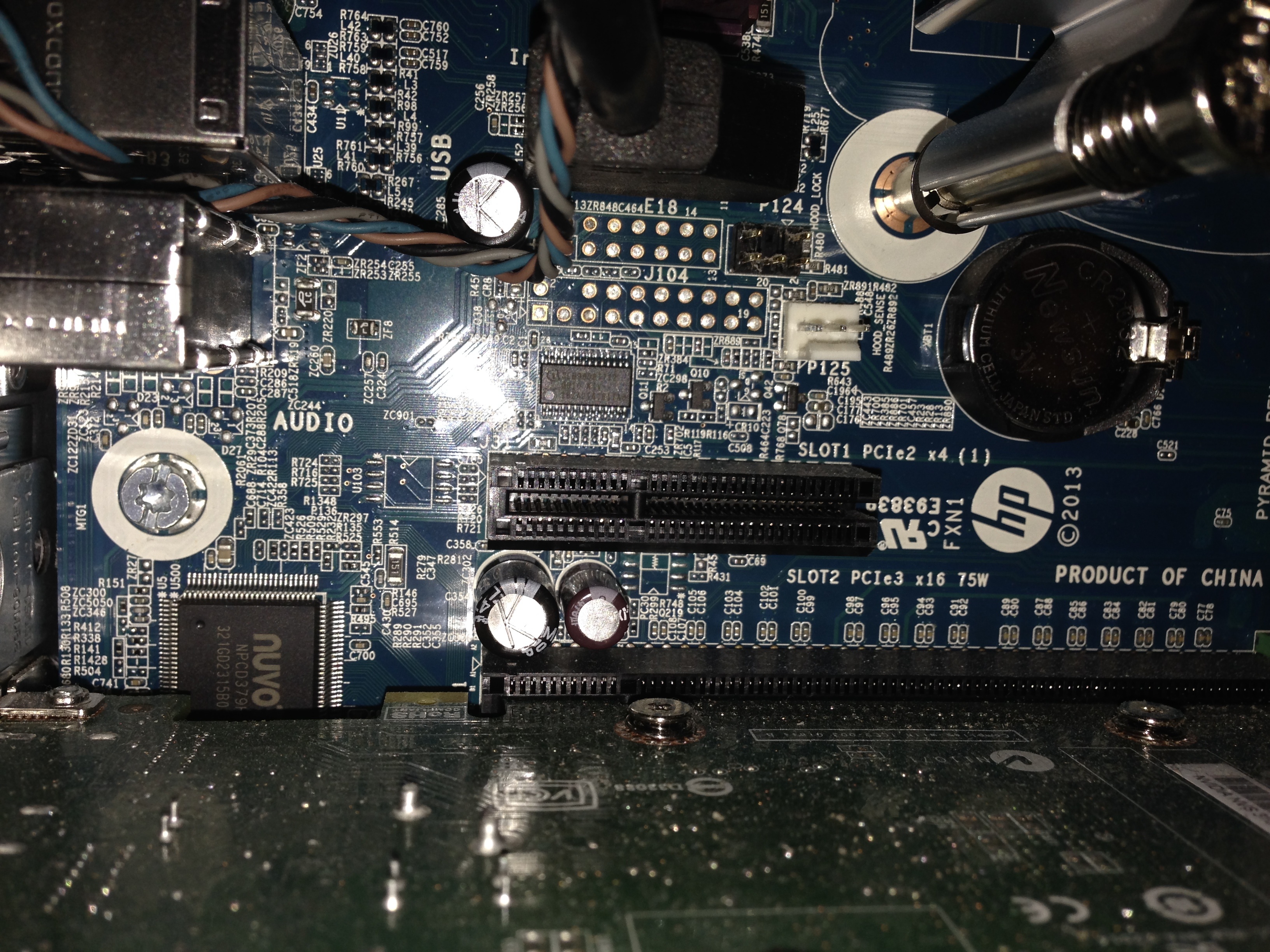

Afbeeldingslocatie: http://tweakers.net/ext/f/b3JsPiChHuUYIJFoXbCLZf7o/medium.jpg
De slots zijn als volgt:
Afbeeldingslocatie: http://tweakers.net/ext/f/OTEbhIU6b3VCqqfmuhVEThwX/medium.jpg
Van boven naar beneden heb ik op 't mobo staan:
[list=1]
• PCIe2 x4 (1)
• PCIe3 x16 75W
• PCIe2 x1
• PCIe2 x16 (4)
• PCI PreHistoric (Deze herken ik nog uit "mijn" tijd :P :D )
Detailfoto's:
Afbeeldingslocatie: http://tweakers.net/ext/f/UFreYJWkkf18viz9IRX4lJkU/medium.jpgAfbeeldingslocatie: http://tweakers.net/ext/f/iNoaeIol4KnhgozMfyGcsbI6/medium.jpg
Slot 1 & 2
Slot 3, 4 en 5
Qua "plek" (in de lengte) heb ik meer dan voldoende ruimte; 't moeten wel verdomd lange kaarten zijn wil ik daarmee in de knoei komen. Ik ga met m'n nieuw opgedane kennis (en inderdaad de notie dat ik een beetje rekening moet houden met Watt's, waar ik niet eens aan gedacht had 8)7 ) weer eens opnieuw de PW en V&A induiken en benchmarks zoeken...

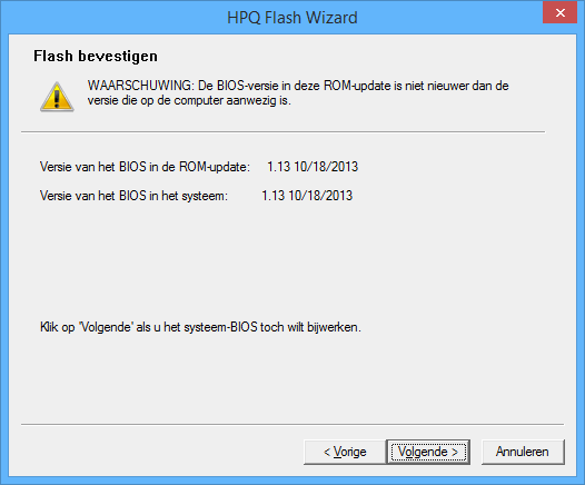

• Fixed an issue where certain graphics cards would produce the 6-beep diagnostic code after changing from legacy to UEFI mode.
Ik ga even downen, installeren en duimen! oOo
[edit 2]
-O- Dat mocht dus niet baten. BIOS geupdate (en geverifieerd), kaart weer geplaatst (en verzekerd dat 'ie er goed in zat, ook dit is niet aan de orde). Mét 6 pins connector aangesloten heb ik nog steeds 6 beeps en zonder 6 pins connector start 'ie wel op (en heb ik beeld van de "IGD") maar ziet windows geen R9 270 :|

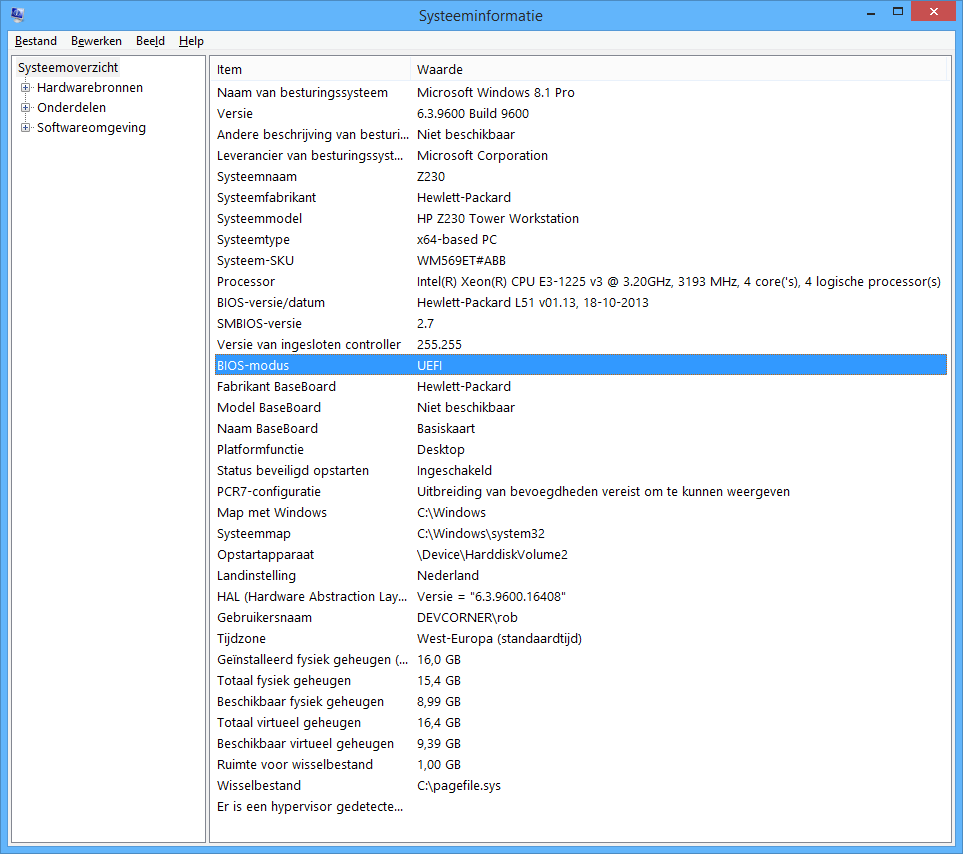

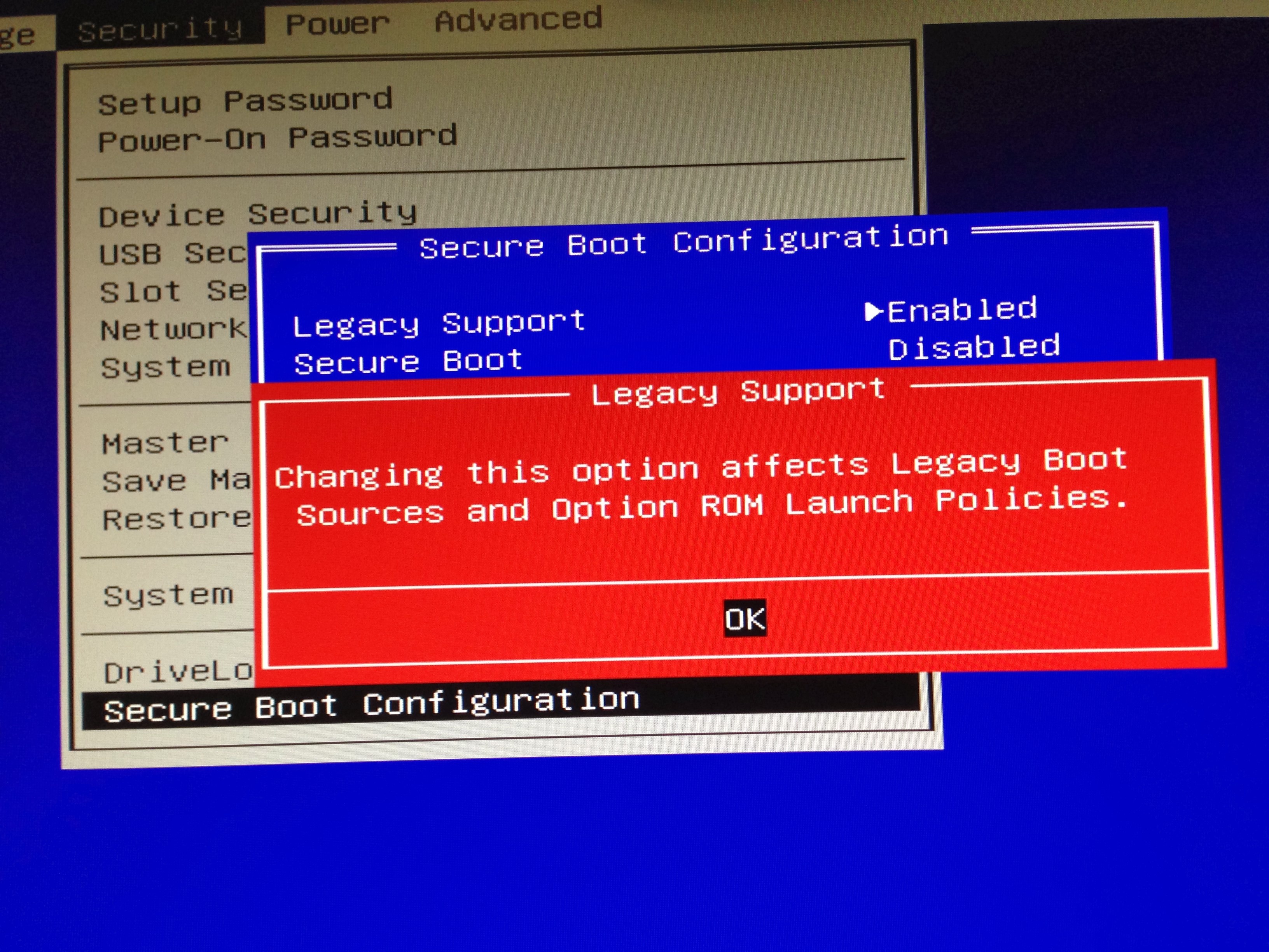

UEFI staat schijnbaar aan en dat kon er ook nog mee te maken hebben dan :?
Afbeeldingslocatie: http://tweakers.net/ext/f/dcrR3pjfR3com1d3QaJa2aB1/medium.png
Sjeezus... ik heb heb honderden PC'tjes gebouwd in mijn tijd, maar ik snap hier echt geen kont meer van :X
[edit 4]
En ja hoor...
The computer does not start or displays a blank screen after installing a new video card
If Secure Boot does not recognize a video that you install, you may experience problems starting the computer, or there might be no video output at all. First remove the new video card and restore the computer to its original configuration so that the computer display works. Then disable Secure Boot and enable Legacy Boot. Once Legacy Boot is enabled, you can install the new video card.
Er staat niets over beeps (maar wel "does not start"), maar het duurt wel lang voordat die beeps komen (wat me dan weer doet geloven dat er dus mogelijk wel iets werkt totdat UEFI zich ermee gaat bemoeien ofzo. Dat maar eens proberen uit te zetten dan...
[edit 5]
W...T...F...?
Ik heb "secure boot" uitgezet en nu heb ik beeld op alle 3 de schermen via de R9 270?
Zometeen nog eens aanzetten en kijken of 't dan weer "stuk" is... Eerst effe drivers doen :P

Witte wa? Fuck it. Secure boot ga ik vandaag niet meer aanzetten, geen zin meer in om verder te lopen klooien nu 't nog werkt... De melding die ik krijg als ik 't weer probeer aan te zetten is me te eng.
Afbeeldingslocatie: http://tweakers.net/ext/f/JbpX9jC2tVyuo4YIUF2dtFI2/thumb.jpg
Ook wil ik, denk ik, nog (ooit) eens proberen de IGD te disablen in de BIOS. Dat zou me weer een halve gig extra geheugen moeten geven (want 't ding staat nu op 512MB). Then again: ik heb 16GB, die 512MB kan ik wel missen en 't is me het geklooi niet (meer) waard :P

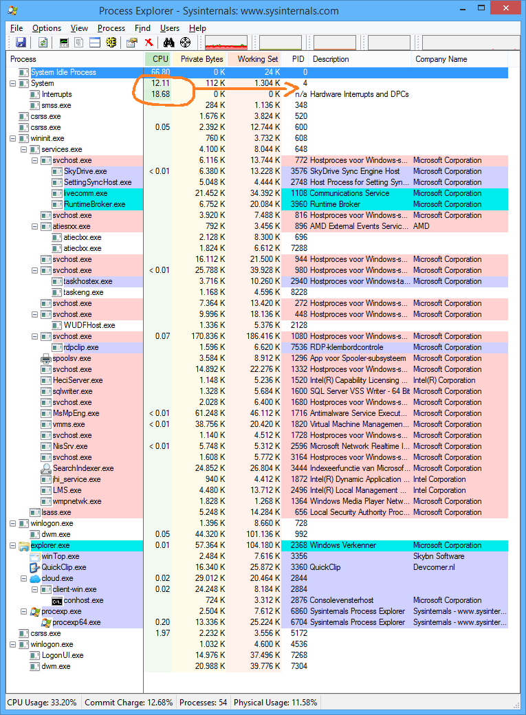

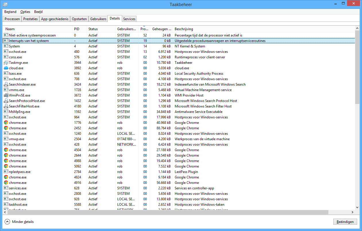

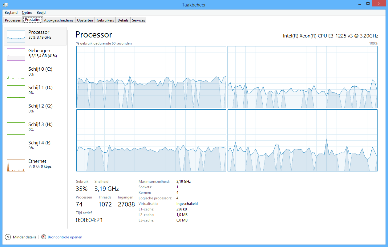

:/ Ben er nou wel klaar mee... WTF is dit nou weer :?
Afbeeldingslocatie: http://tweakers.net/ext/f/GQsU87Ymm05b1AlKsxVrvSva/thumb.png Afbeeldingslocatie: http://tweakers.net/ext/f/PESKKP4EPz9isxJbi17JVIQp/thumb.png Afbeeldingslocatie: http://tweakers.net/ext/f/4efRf29znXpjnX4CZUOnCqJ3/thumb.png
Een constante load van ~35%, voornamelijk te danken aan "interrupts van het systeem". Ik heb in de screenshot toevallig chrome open staan, maar zonder chrome idem. Verder draait er eigenlijk niks.
[edit 10]
Confirmed: Secure boot aan -> 6 piepjes / rode powerled en dus niet booten. Secure boot uit -> Booten.
W...T...F...
Nu nog een oplossing vinden voor die "interrupts van het systeem". Latencymon (die meer zou moeten weten dan "interrupts van het systeem") lijkt ACPI.sys de schuldige te vinden:

Dus ik gooi m'n taskmanager open een sure enough: m'n load is 20% constant. Ja hoor, "interrupts van 't systeem" :( Dus ik gooi m'n PC uit, steek m'n HDD van SATA 3 terug naar SATA 1, zet de PC weer aan.... opgelost :X
Hoge load = weg, screensaver werkt weer, schermen gaan weer in standby...
