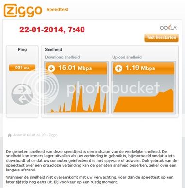

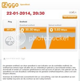

Ik heb een aantal testwaarden, zowel via Nuria als via de door Ziggo aangedragen speedtest:
Nuria:
Surfen (sec):
22-1-14, 20:48 : 118.5
22-1-14, 07:28 : 25.9
21-1-14, 22.50 : 10.6
18-1-14, 23.28 : 2.1
Downloadsnelheid (kbit/s)
22-1-14, 20:46 : 1063
22-1-14, 07:30 : 225
22-1-14, 07:26 : 3132
21-1-14, 22.50 : 57259
Uploadsnelheid (kbit/s)
22-1-14, 20:46 : 1343
22-1-14, 07:30 : 105578
22-1-14, 07:26 : 169662
21-1-14, 22.50 : 1361
Screenshots van de speedtest van Ziggo vandaag:
http://i853.photobucket.c.../jblstierop/Naamloos2.jpg
http://i853.photobucket.c...4/jblstierop/Naamloos.jpg
