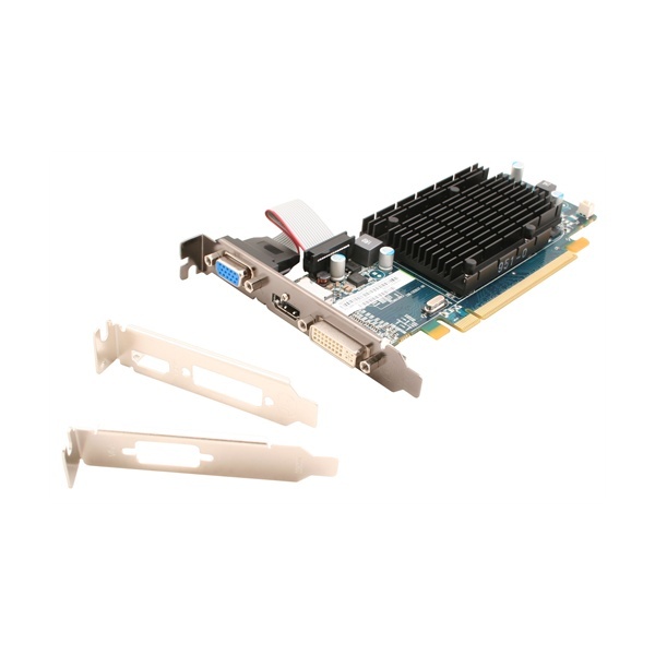

  • Lip
Lip
De professionele prutser
past makkelijk
Afbeeldingslocatie: http://tweakers.net/ext/f/eIwN61ZYyUE9sdG3HSwlJ2rG/medium.jpg
pricewatch: Sapphire Radeon HD 5450 512MB DDR3 PCIE HDMI
Edit : Zoveel keuze is er niet in low profile kaarten. Het vermogen van de voeding zal wel los lopen

Aangezien die kaarten ouder zijn en meer stroom waarschijnlijk verbruiken, moet de 5450 zonder problemen draaien met de voeding die in zijn Dell zit. :)
