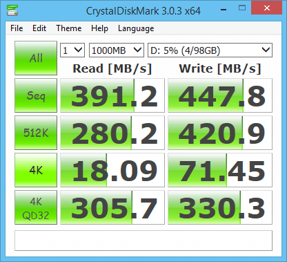

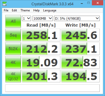

Dat ben ik toch niet volledig met je eens... Wel met je eens dat je geen prutcontroller moet kopen, en ook met je eens dat het voor een HDD niet uitmaakt; maar voor een SSD kán een add-in SATA 3 controller toch echt sneller zijn dan de onboard chipset SATA 2 poorten.
Toevallig vandaag een Highpoint Rocket 640L (PCIe 2.0 x4) in mijn systeem geplaatst. Mijn SSD (OCZ Vertex 4) was tot vandaag aangesloten op een onboard SATA 2 poort van de chipset (Intel 5520) met dit als resultaat:
Afbeeldingslocatie: http://tweakers.net/ext/f/xIUoxWcggCAjTOtFA1dMtNmm/full.png
Nu aangesloten op de Highpoint kaart:
Afbeeldingslocatie: http://tweakers.net/ext/f/jI7k8h5vVbsGvV5iIhJUFSDS/full.png
De single thread 4K random snelheden zijn marginaal kleiner, maar voor de rest is het toch minimaal anderhalf keer zo snel geworden.
Daarvoor overigens eerst wel een crappy controller geprobeerd; een Asus U3S6. Dacht daarmee een mooie combi van SATA 6Gbps én USB3 te hebben. Helaas; Die controller is wel ook PCIe x4, waar via een bridge-chip beide controllers (SATA en USB3) op zijn aangesloten. Helaas vermelden de specs niet dat die SATA controller zelf met maar 1 PCIe lane aan de bridge hangt... Geen idee of dat PCIe 1 of 2 was, maar het was blijkbaar wel een bottleneck. Werd de boel zelfs merkbaar trager van dan op de onboard poorten. (En had ik kunnen weten als ik wat beter naar de (overwegend slechte) reviews op zoek was gegaan)
Overigens beantwoord dit niet de vraag van de topicstarter.
Voor een HDD (ook eentje met wat extra cache) maakt het echt geen donder uit. Voor een SSD kan een extra controller zin hebben, maar bespaar daar niet op. Niet de allergoedkoopste, en zeker geen controller met PCIe x1 aansluiting. Reviews lezen!

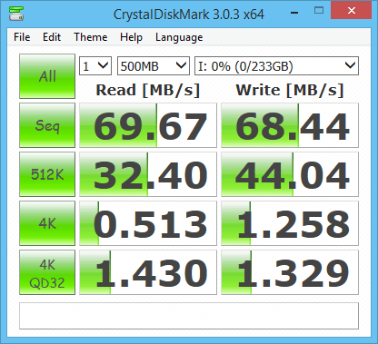

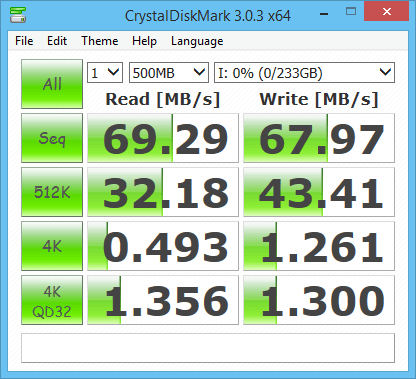

Ter illustratie dat het voor een HDD niet uitmaakt, even een benchmark gedaan met een HDD (langzame laptop HDD - WD Blue 250GB)
Onboard controller (Intel 5520)
hdd_onboard
Highpoint 640L (Marvell 88SE9230)
hdd_marvell
