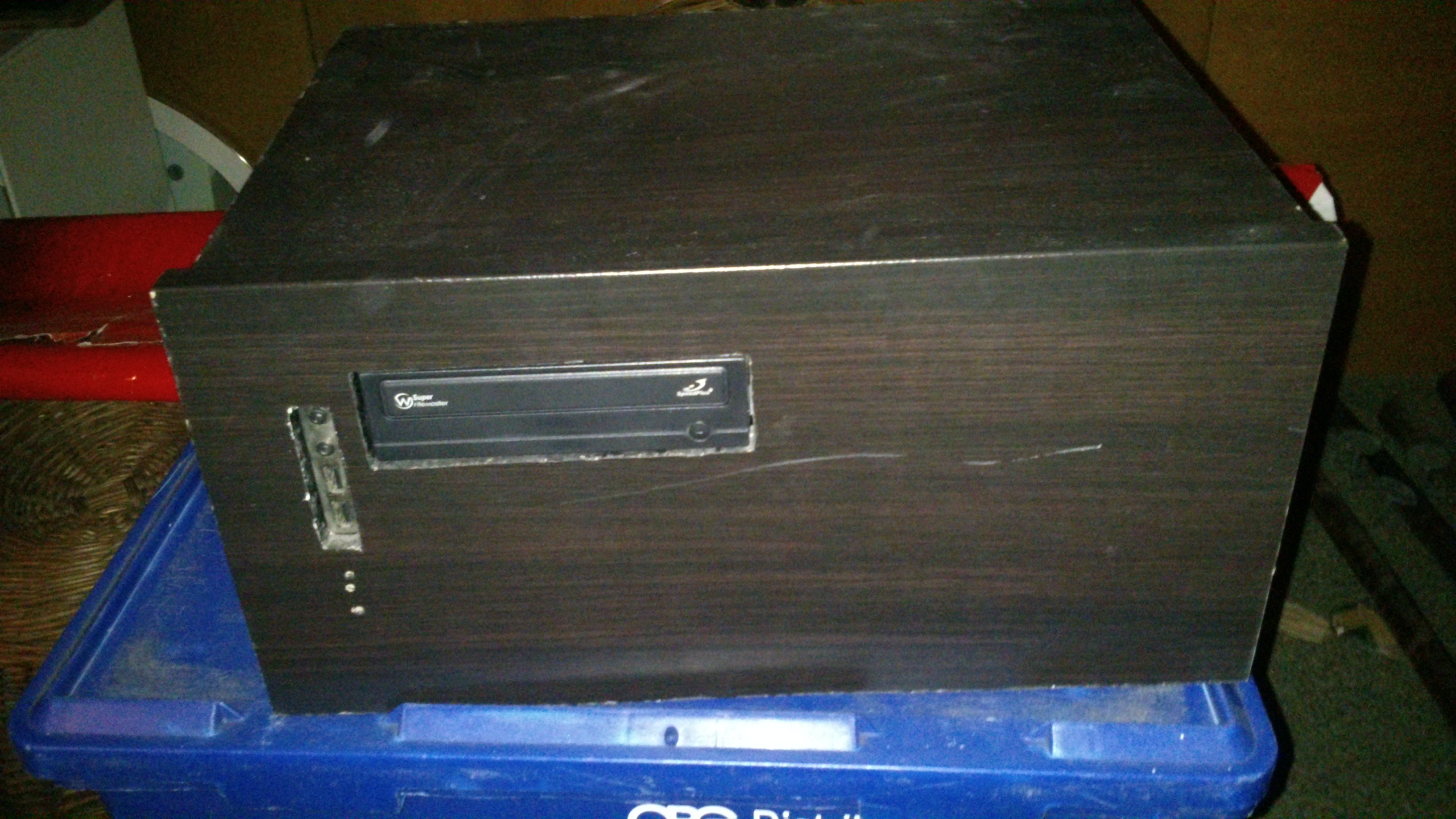

heb je een foto? om te vergelijken straks
  • artificial_sun
  • Laatst online: 22-11 00:00
Ik zal kijken of ik nog ergens een fototje van die houten bak heb. En als ik echt start zal ik alles bijhouden in een CCIP

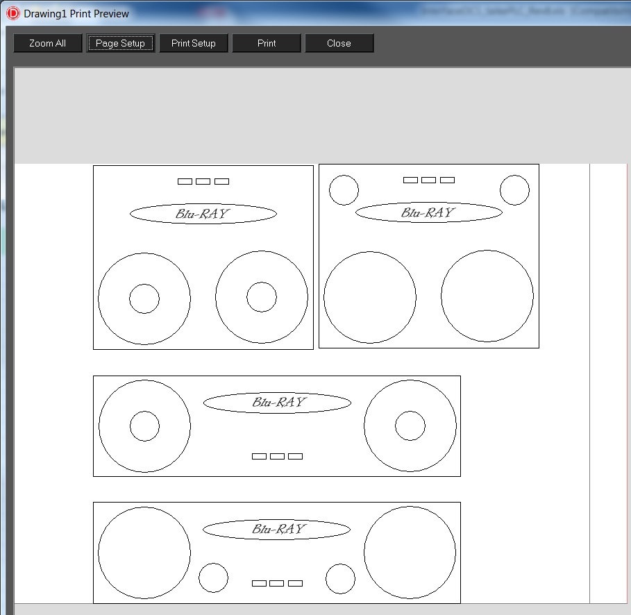

Hier wat ideetjes:
Center speaker
4 ontwerpen
Drawing Center

Ik denk dat het maken van de center zelf de grootste uitdaging is. Ik neem in ieder geval aan dat je niet zomaar een paar speakertjes en een cross over koopt en die in een bak mikt?

noiz13 schreef op maandag 13 januari 2014 @ 19:57:
Hierbij een foto van mijn oude HTPC:
Houten htpc
Het is een onhandige kast maar bijna onzichtbaar in een zelfde kleurige kast.
Hij komt ook niet meer in de woonkamer te staan op deze manier, veel te lelijk. :9
