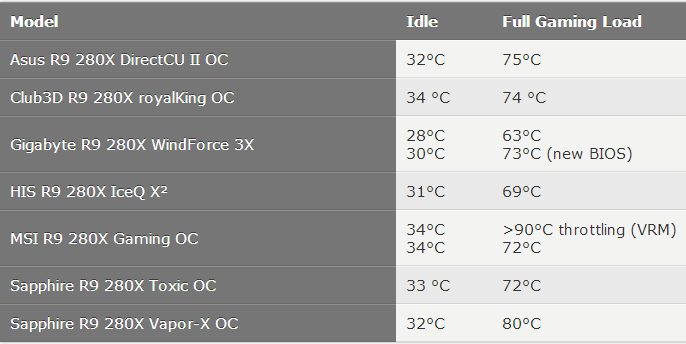

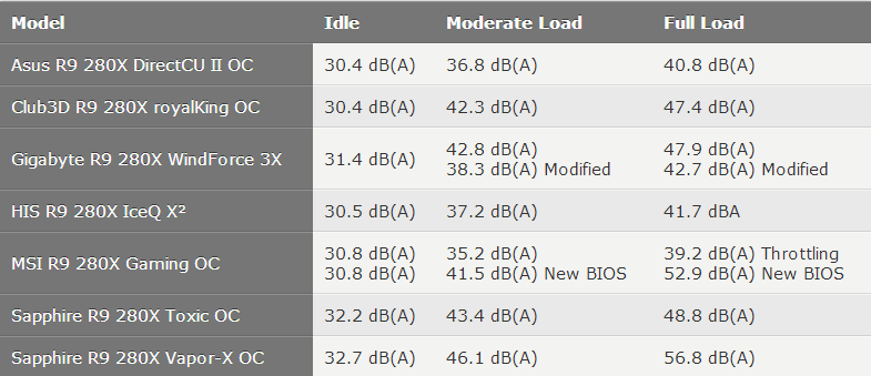

  • SmokingCrop
Die Vapor X is echt een insane luide kaart :X
Ik zou voor de pricewatch: Asus R9280X-DC2-3GD5 gaan, in Mycom wordt hij geleverd tegen de 16e voor een goede prijs.
http://www.tomshardware.c...-party-round-up,3655.html

Afbeeldingslocatie: http://tweakers.net/ext/f/WgoNmVgRzMQnKbwjSIeq23FP/full.png
Afbeeldingslocatie: http://tweakers.net/ext/f/oU6TI85xejWH9EkI7bMwDBXN/full.png
