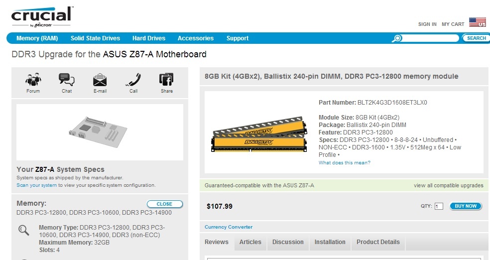

Op de site van crucial heb ik mijn mobo ingevuld en daar komt o.a mijn geheugen uit dat die gewoon compatible is.

Het Crucial werkgeheugen is volgens de website van Crucial compatible met de Z87-A.
Daar heb ik het idd ook opgezocht
