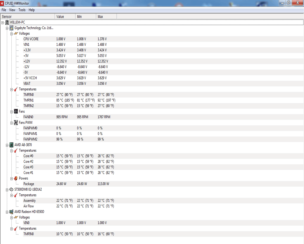

Ik heb enige tijd geleden een PC in elkaar gezet voor een collega, die anderhalf jaar prima gewerkt heeft. Nu echter valt de PC random uit dus heb ik de unit weer thuis staan. Omdat ik onlangs een soortgelijk probleem heb verholpen bij een andere computer door een nieuwe voeding te monteren ging daar mijn eerste gedacht ook nu naar uit.
HW monitor gedownload en de voltages bekeken, zie ook screenshot. Wat blijkt; de -12V lijn èn de -5V lijn geven beide (denk ik) een raar voltage af. Ze staan allebei op -8,6V. Dat lijkt me voor de 12V lijn wat weinig, en voor de 5V lijn teveel.
Kan dit de oorzaak zijn van het random uitvallen van de PC? Voor zover ik weet wordt de -12V lijn door vrij weinig apparaten gebruikt, maar wellicht dat deze spanningen toch iets verzieken?

Naar de - voltages hoef je niet te kijken.
Kijk bij andere storingen hoe daar getest wordt.
Kijk bij overclocken daar testen ze ook de pc of de pc stabiel is.
  • vanaalten
  • Laatst online: 10:00
Bij mijn weten is de -5V rail op moderne voedingen al niet eens meer aanwezig; de datasheet van jouw voeding laat dat ook zien.
De -12V wordt bij mijn weten door geen enkel gangbaar device meer gebruikt (UART/Serieele poort voorheen, meen ik). Hele goede kans dat de sensoren ervoor ook niet meer op het moederbord zitten.
Desondanks zou ik de voeding wel zien als eerste verdachte. En zelfs als de waardes er goed uitzien (en liever meet je het met een multimeter ipv softwarematig) kan het zomaar zijn dat er fluctuaties zijn die je niet zo makkelijk meet, maar die wel nare gevolgen hebben. Ofwel: vervang de voeding tijdelijk eens door een ander exemplaar?

Met een multimeter meet ik ook rare waarden (ik heb -7,4V gemeten en +7V, naast twee 12V lijnen).
Verdenk dus inderdaad de voeding, maar heb geen ander exemplaar om deze even mee te vervangen. Wordt dus gevalletje RMA, ben ik bang. Zit gelukkig nog 6 dagen garantie op :)
