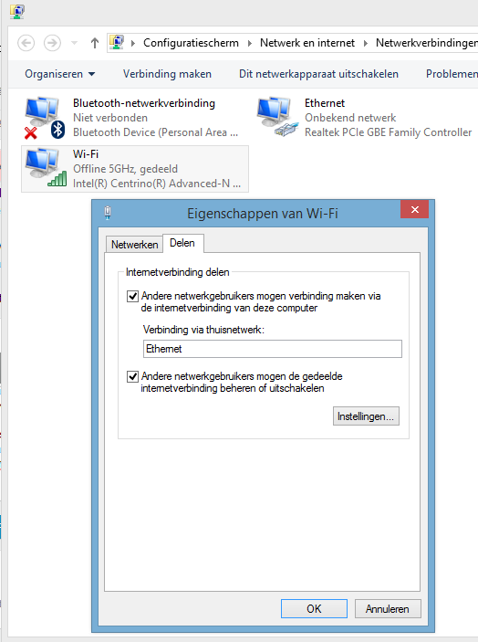

Heb zelf ook Windows 8.1 draaien en heb hier wél dat tabblad, zojuist ook getest en het werkt. Je moet dus géén gebruik maken van een netwerkbrug!

Die melding die jij benoemd in je TS krijg je als simpelweg rechtermuisknop op maar één netwerk doet en dan kiest voor verbindingsbrug maken, je dient dus met je ctrl knop twee verbindingen te selecteren en dan lukt het wel. Maar goed zoals ik al zei, op mijn tv werkt dat niet, dus mijn voorkeur gaat naar ICS.
Als je een bridge heb opgesteld dan verdwijnt het ICS tabblad sowieso, dus zoals fish al zegt: het kan niet allebei tegelijk. Controleer eens of de service "Internet Connection Sharing (ICS)" wel opgestart is, win+r > services.msc.
Zo ziet het er bij mij uit: http://www.imgdumper.nl/u...cca-Schermopname_(16).png
[ Voor 5% gewijzigd door NSG op 01-01-2014 20:55 . Reden: ctrl+r moest zijn win+r ]
