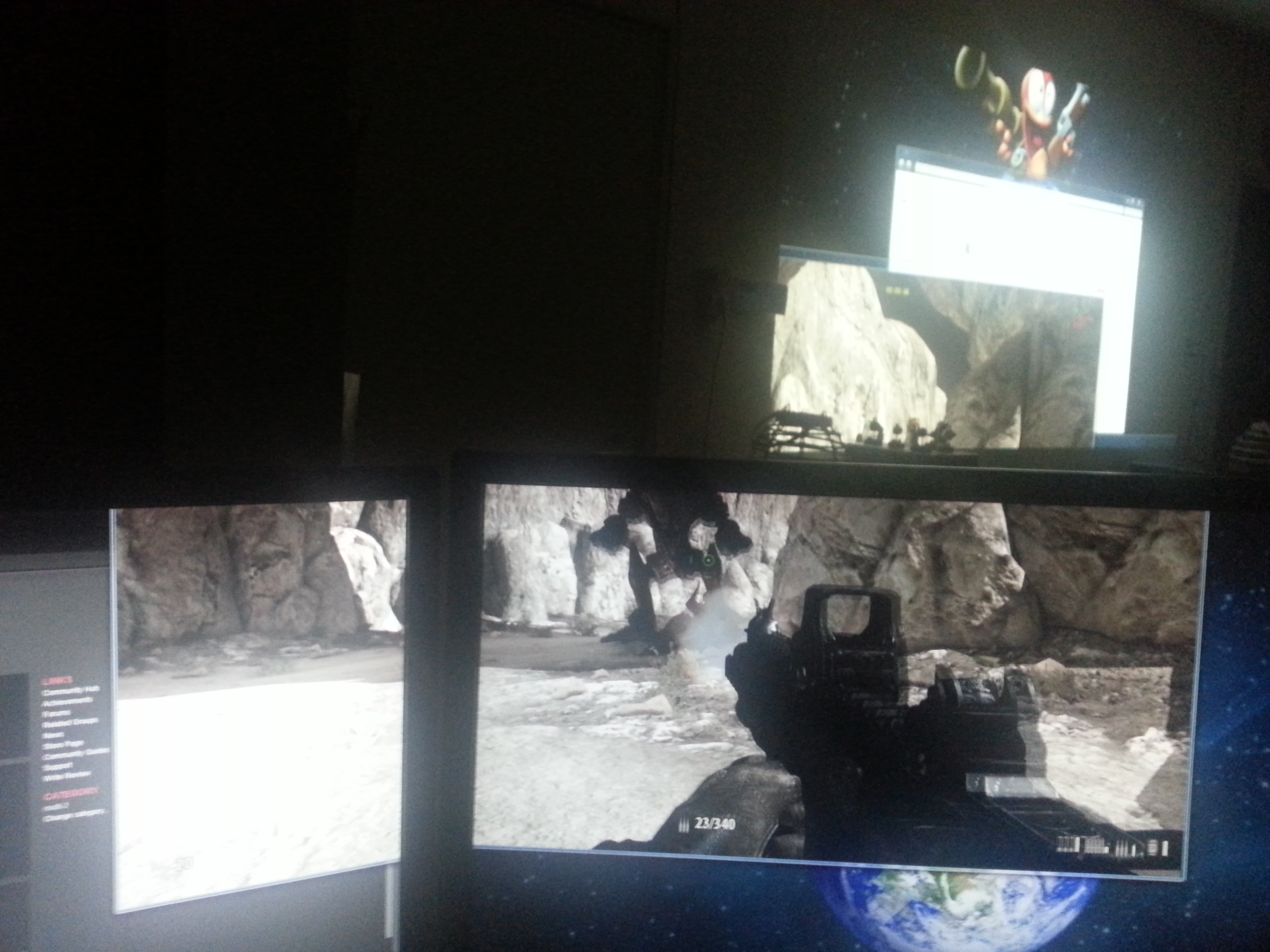

Vandaag weer een momentje gevonden om hier in te duiken. In de bios stond de hoeveelheid gereserveerd geheugen 'maar' op 64MB. Ik heb dit omhooggebracht naar 256 en...
Dit lost het probleem helemaal op! En hij draait zelfs .. enigszins moderne pc spellen soepel, als ik het windowed over 3 schermen heen zet. Awesome!
Afbeeldingslocatie: http://tweakers.net/ext/f/DZqknWtD66o9TRmmYof6Vbn5/full.jpg
Hartelijk dank!
