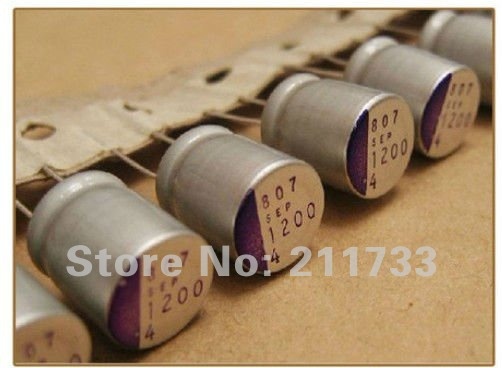

Als TS zegt "condensator" dan bedoelt hij wel degelijk een condensator:
Afbeeldingslocatie: http://tweakers.net/ext/f/LK16vltBkR8Q8MZVeOJSvhYa/full.jpg
Die dingen zitten op zijn moederbord en de heatsink van de videokaart komt daar tegenaan, op de plekken die met rood omcirkelt zijn. Die heatsink heet nog steeds gewoon heatsink...
