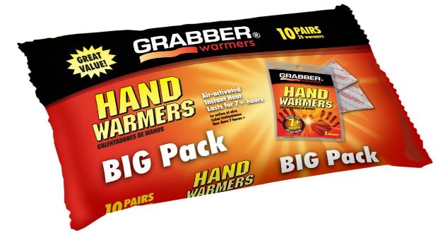

Ik tape wel eens van die chemische handwarmers om mijn lens heen als ik in Noorwegen o.i.d. ben.
Misschien dat dit voor jou ook helpt?
Zoiets dus:
Afbeeldingslocatie: http://chemieisoveral.nl/uploads/photo/1361791349-HeaderHandwarmers.jpg
[ Voor 32% gewijzigd door VSteeman op 28-12-2013 16:18 ]
Hahn schreef op zaterdag 28 december 2013 @ 16:13:
Hoe kan iets verder afkoelen dan de omgevingstemperatuur :? Dat zou alleen kunnen als er een koelelement in zou zitten ofzo 8)7
Ik vond het ook al een bijzonder verschijnsel :P
VSteeman schreef op zaterdag 28 december 2013 @ 16:16:
Zoiets dus:
zal zoiets zeker eens gaan proberen.

Als ik events deed en zowel buiten- als binnen fotografeerde, deed ik van die handwarmers in de fototas als ik naar buiten ging, zodat de lenzen wat op temperatuur bleven en wanneer ik binnen ging ik geen condens zou hebben. Dat werkte behoorlijk goed.
