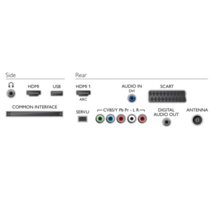

volgens dit plaatje linksboven in aan de zeikant: klikkerdeklik
thedon46 schreef op vrijdag 27 december 2013 @ 13:04:
Zojuist nogmaals de tv helemaal bekeken en niks gevonden. Dit plaatje zelf inderdaad ook al gevonden via de site van philips, maar dit wijkt af van de aansluitingen op de tv. Aansluitingen die er wel zijn: scart / antenna / servu / hdmi 1 / hdmi 2 / usb / common interface ....
Het type wat op de tv vermeld staat: 32pfl3138h/12

echt niet aan de zijkant ????
phillips zal dat niet voor niet op zijn site zetten
Hoofdtelefoonuitgang
