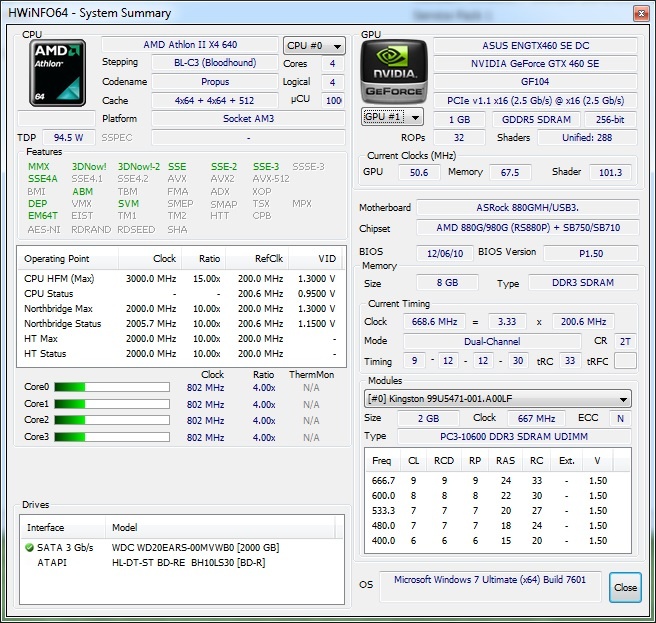

Hier een plaatje van de oude configuratie:

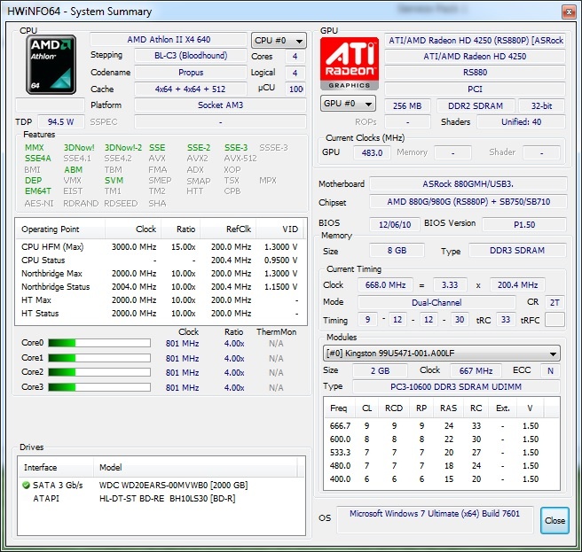

Dit is een plaatje van de nieuwe onboard configuratie:
Afbeeldingslocatie: http://tweakers.net/ext/f/MNBdWQRBd0TF7u3n54TVbIl2/thumb.jpg
Ik weet even niet zo goed wat ik moet doen. Waar zou het aan kunnen liggen? Wat kan ik het beste uitproberen?
