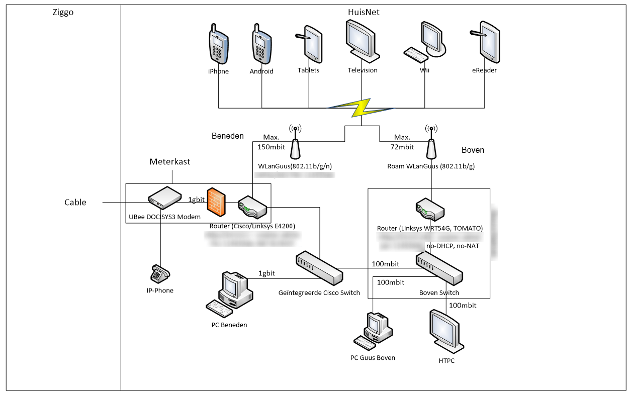

  • Umbrah
  • Laatst online: 10:26
Umbrah
The Incredible MapMan
Ik weet niet wat voor provider dit is, maar dat verhaal over die backbone gaat bij zowel DSL als bij Kabel/Docisys3 natuurlijk helemaal niet op. Bij Fiber Optic al helemaal niet, en ja: een 40gbit backbone is niet zo ongewoon hoor...
Zoals ik al zei, TS: krijg eens vat op je terminologie.
Zodra je je NAT, Router, Accesspoint en Switch er tussenuit haalt en rechtstreeks op het modem gaat zitten haal je dus 90mbit/sec. Dat is netjes. Ik zal daar niet over klagen.
En ergens tussenin zie jij 300mbit staan (dat KAN haast niet bekabeld zijn...) en toch haal je maar 50mbit. Ik vind dat voor draadloos eigenlijk netjes, als ik zo vrij mag zijn, en dat zeg ik ZONDER te weten waar je woont, want als er net zoals bij mij thuis 48 verschillende netwerken op de 2,4GHz band zitten, en dat is juist waar je probeert mee te verbinden, tsja, dan is dat niet zo gek. Optimaal (!!!) kunnen maximaal 3 netwerken naast elkaar bestaan op de 2,4GHz band. De 5GHz band kan meer mee maar door de hogere frequentie heb je niet zo veel bereik en niet elk apparaat ondersteunt dat.
Ik zou zeggen, TS, begin maar eens te praten over je eigen infrastructuur. Wifi heb ik hierboven afgevangen, ik vind dat je met 50mbit nergens over mag klagen. Ik heb een 73mbit VDSL2 lijn hier (British Telecom), ja, Engeland ligt wat achter op de rest van de wereld... en ik haal dat altijd... MITS ik over een kabeltje ga, uiteraard. Ik zal, als ik jou was, eens uittekenen. Wat gaat er bekabeld? Wat gaat er draadloos? Wat staat er op welke verdieping?
Een voorbeeld, het netwerk bij m'n ouders. Twee verdiepingen, en voor elke verdieping dus een accesspoint (waarbij er een een oude router is die zonder DHCP en zonder NAT draait, dus puur alleen als accesspoint), en zo veel mogelijk via ethernet. Ze halen gewoon 150mbit dus over ethernet, en zo'n 55mbit draadloos:
netwerkschema
