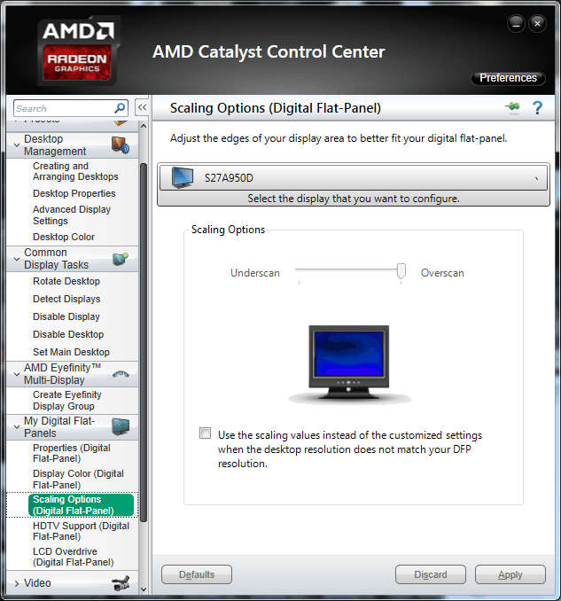

Ik heb ook een HD5970 en heb gewoon de optie om under-/overscan in te stellen:
Afbeeldingslocatie: http://tweakers.net/ext/f/YajqmguhnsDO2z2f3eBnOBoP/full.png
Misschien even je drivers verwijderen en opnieuw installeren als je het niet onder deze optie kunt vinden.

ik had die ouwe drivers verwijderd met revo uinstaller en nieuwe erin gedaan maar was precies dezelfde software weer.
