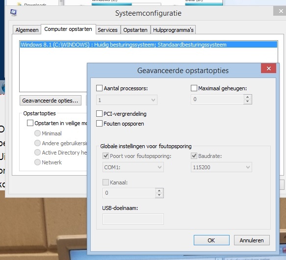

Misschien niet iets raar staan in je bootgegevens? zoals limieteren op 2GB?
Afbeeldingslocatie: http://tweakers.net/ext/f/GistnGecGWc8iNAPobFEzMRN/full.jpg
MSCONFIG -> /Computer opstarten\ -> [Geavanceerde opties...]

bootgegevens, limitatie vanuit windows: Ik had deze al ergens op internet gevonden en helaas ook niet het geval. Geen limitaties in GB aangeven: 0.
