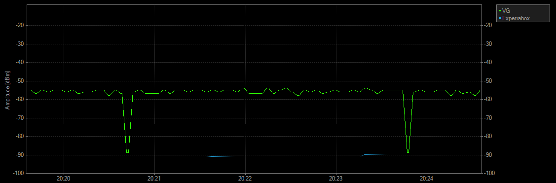

Ik had van de week precies hetzelfde probleem, zo opeens kreeg ik allemaal timeouts:
Antwoord van 213.239.154.20: bytes=32 tijd=25 ms TTL=59
Antwoord van 213.239.154.20: bytes=32 tijd=28 ms TTL=59
Antwoord van 213.239.154.20: bytes=32 tijd=1009 ms TTL=59
Time-out bij opdracht.
Antwoord van 213.239.154.20: bytes=32 tijd=3038 ms TTL=59
Antwoord van 213.239.154.20: bytes=32 tijd=31 ms TTL=59
Antwoord van 213.239.154.20: bytes=32 tijd=27 ms TTL=59
Er was niets gewijzigd aan het netwerk of mijn laptop. Bleek dat ik er met een andere laptop ook last van had. Modem stuk wellicht, heb een ander modem neergezet maar die had exact hetzelfde probleem.
Afbeeldingslocatie: http://tweakers.net/ext/f/WMjrza4uNwnhlnZhNCc17hM2/medium.png
Vervolgens een dual-band router neergezet, laptop op 5GHz had nergens meer last van. Op 2.4GHz nog wel natuurlijk. Nog wat met verschillende kanalen gespeeld, maar het probleem bleef bestaan. Veel netwerken zijn hier niet, maximaal drie. Drivers van de betreffende netwerkkaarten geüpdatet etc. Momenteel gaat het aardig goed:
Antwoord van 213.239.154.20: bytes=32 tijd=105 ms TTL=59
Antwoord van 213.239.154.20: bytes=32 tijd=125 ms TTL=59
Antwoord van 213.239.154.20: bytes=32 tijd=121 ms TTL=59
Antwoord van 213.239.154.20: bytes=32 tijd=26 ms TTL=59
In mijn geval maakt 20 of 40MHz ook geen verschil, de verstoring blijft bestaan. Heb de DECT-telefoons al uitgezet, zonder resultaat. Het is waarschijnlijk een externe invloed die de 2.4GHz band zit te verstoren. In het voorbeeld ping ik even naar T.net, maar ook lokaal krijg ik timeouts.
Hoewel het in mijn geval nu wat beter gaat, kan ik je helaas niet vertellen waar het nu precies aan ligt.
Probeer eens een intern ip te pingen. Heb je dan ook timeouts?
En dan een intern ip wat niet gerouteerd hoeft te worden via je router. Dus een ip wat opdezelfde switch zit van je AP.

  • Puch-Maxi
  • Laatst online: 04-10 00:32
Ja dat denk ik ook. Het zijn een beetje "ongrijpbare" intermitterende problemen, sowieso omdat het draadloos is. Er zijn veel verschillende interne en externe factoren.
