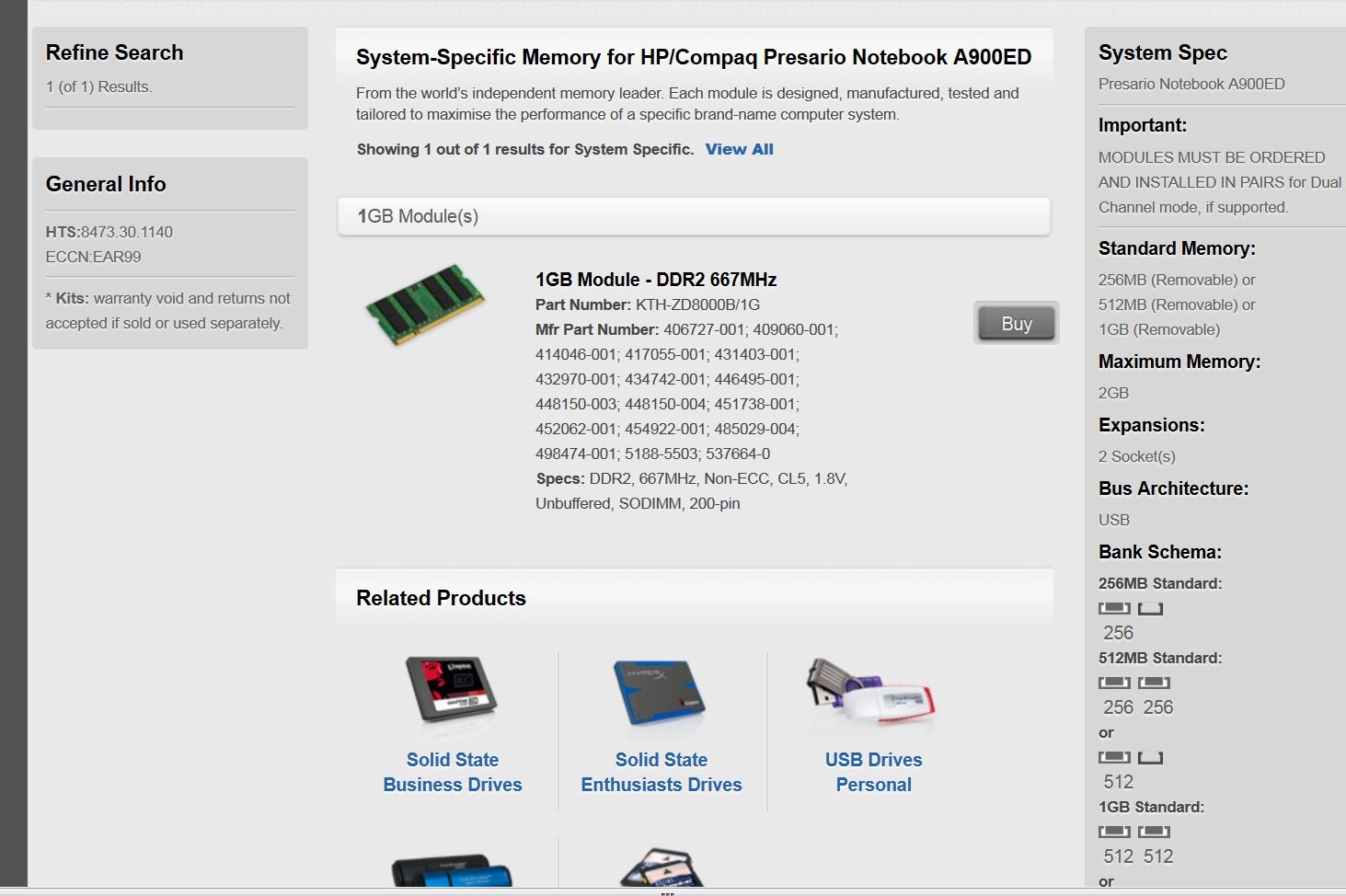

"oude 2GB er uit."
Ik zou eerst uitzoeken om de laptop eerst stabiel te krijgen in de oorspronkelijke configuratie. Zo weet je in ieder geval zeker dat onstabiliteit niet te wijten is aan het verwisselen van het geheugen. Dit had je al te weten kunnen komen door op de site van Kingston te kijken.
Verder support de Compaq NIET 2 x 2 GB. Wel 2 x 1GB. Verder moet het geheugen aan de volgende specificaties voldoen. 667MHz, Non-ECC, CL5, 1.8V
Afbeeldingslocatie: http://tweakers.net/ext/f/h7E958nhTAOdmMBTmPVJvdGL/medium.jpg
[ Voor 6% gewijzigd door Lip op 18-12-2013 13:04 ]
