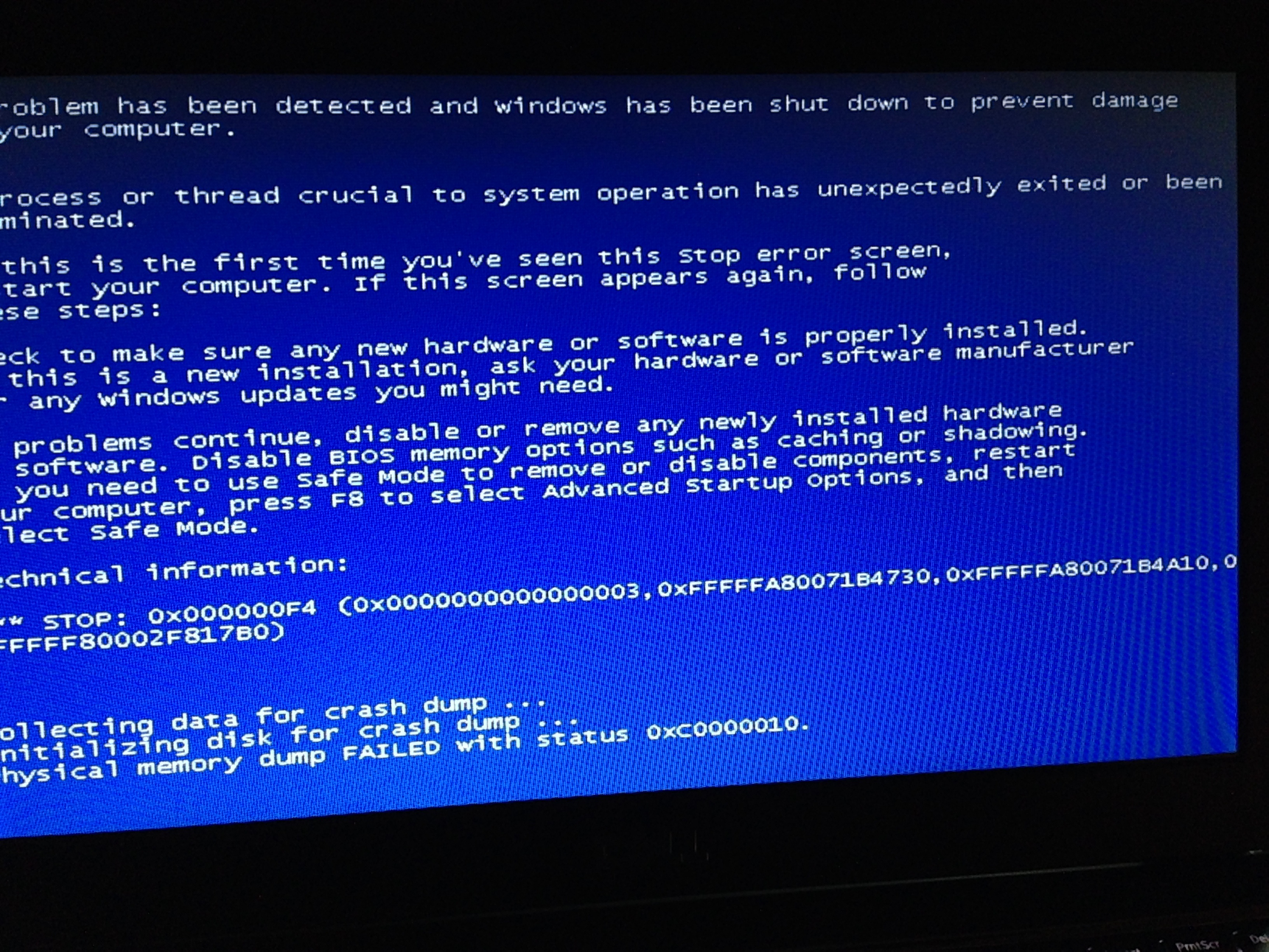

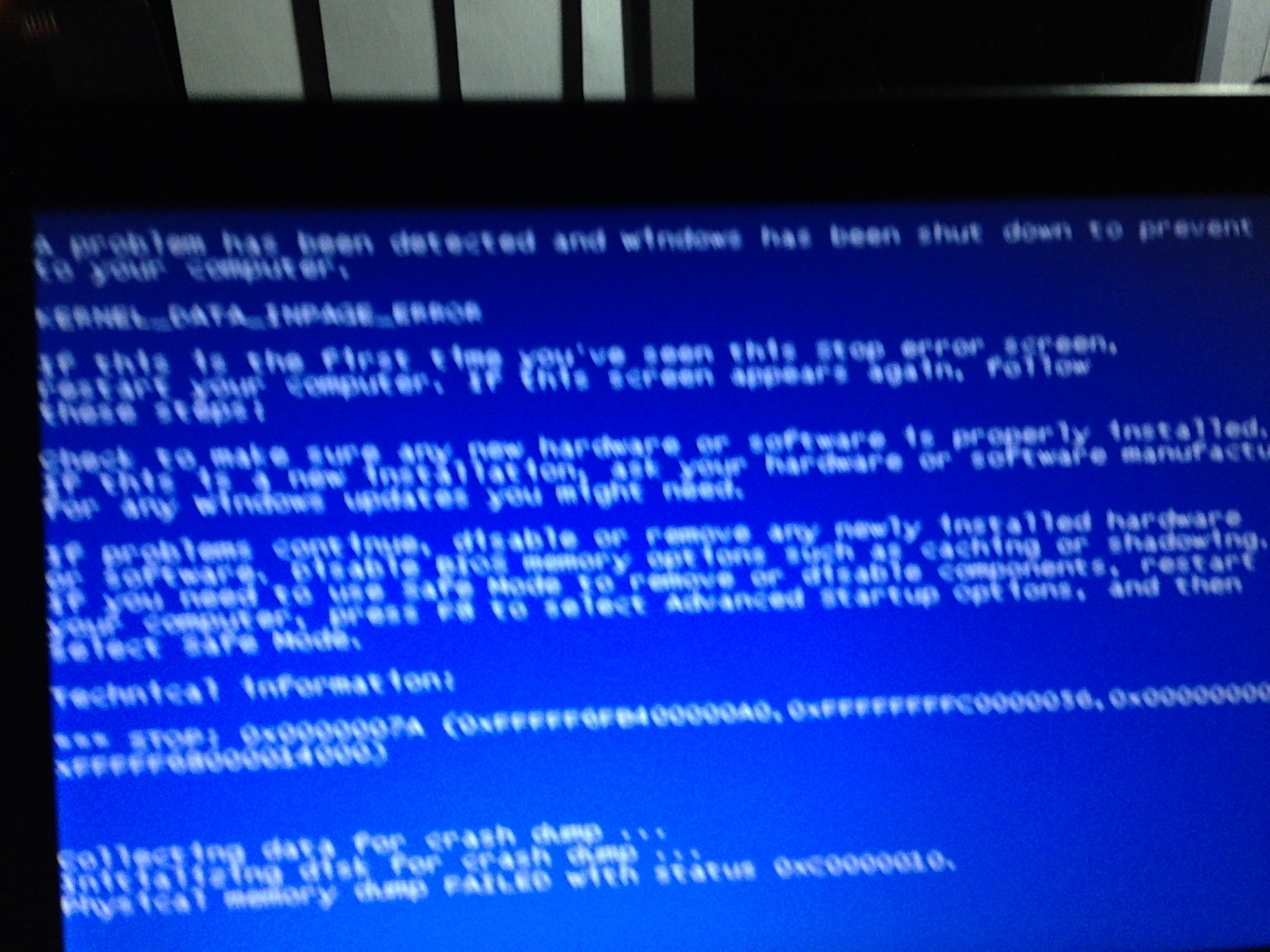

Mijn laptop geeft sinds een tijdje (niet na een bepaalde wijziging o.i.d) een blue screen. De laptop loopt dan geheel vast, er is niets meer aan te klikken, ControlAltDelete werkt niet meer en geeft dan een blue screen. Dit o.a. wanneer ik het configuratiescherm opstart.
Ik krijg de volgende melding: (blue screens meldingen verschillen geloof ik, gaat best snel dus heb geprobeerd hem er duidelijk op te krijgen)
Afbeeldingslocatie: http://tweakers.net/ext/f/ousQQPjbNgQwMwb3Pxu5I6uV/full.jpg
Afbeeldingslocatie: http://tweakers.net/ext/f/QwVE6wSLzeI5diQ0q1Bfow8b/full.jpg

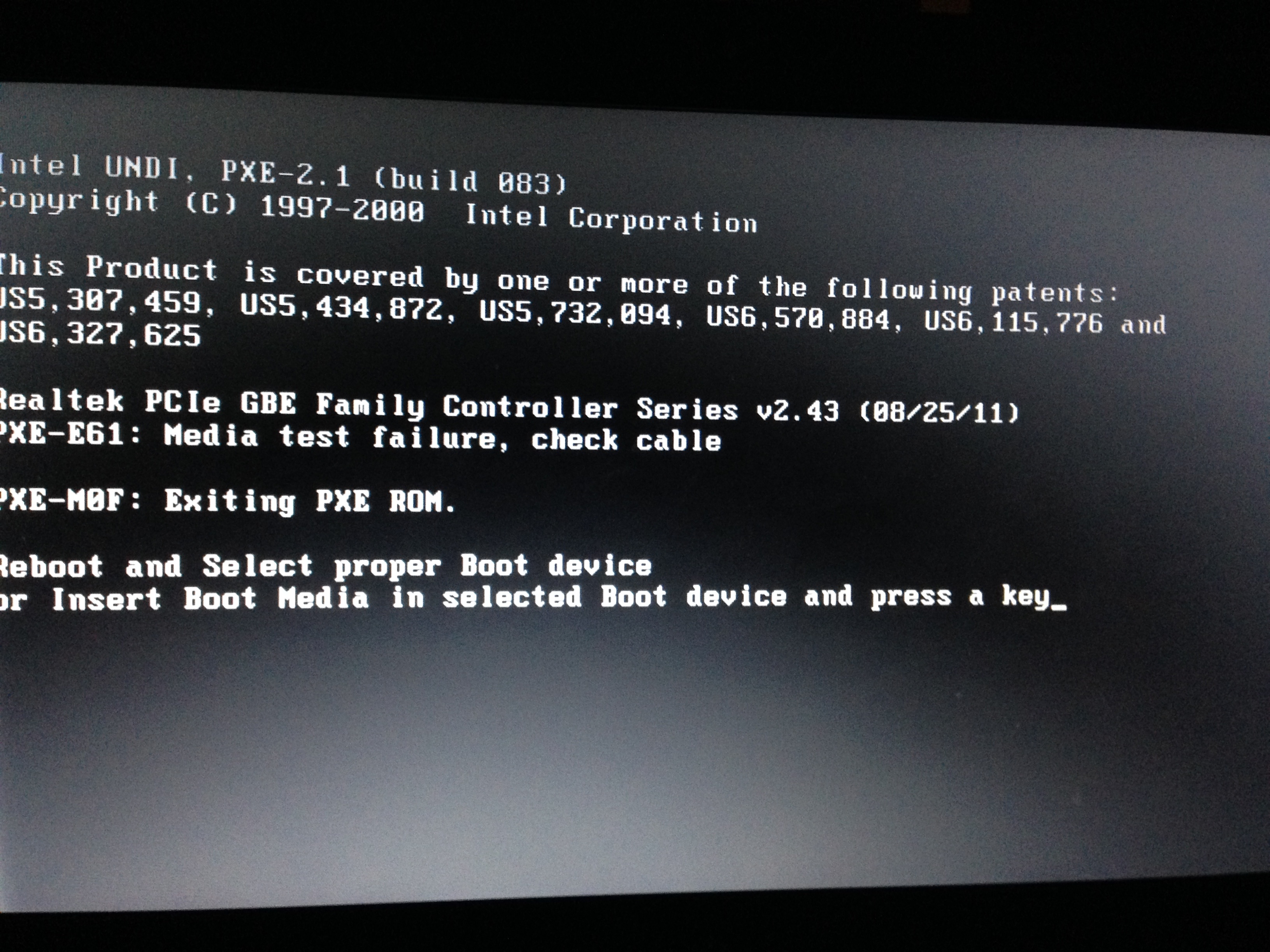

En vervolgens na het opnieuw opstarten:
Na foutmelding

Je weet dat je in kan stellen dat hij niet automatisch gaat herstarten bij een BSOD? Dan heb je wat meer tijd. Daarbij kan je via een tool als BlueScreenView mogelijk wat meer inzicht krijgen in de oorzaken van de BSOD.
Eerste indruk die ik zou hebben zou een slechte HDD / SSD zijn, de eerste BSOD kan daar op wijzen en de melding die je krijgt mij het booten zou daar ook op kunnen wijzen. Ik zou overigens niet meteen uitgaan van de Dell test, ik zou even een paar tools zoeken die specifiek gemaakt zijn voor het testen van bepaalde stukken hardware.

Dank voor je snelle antwoord. Als ik de de foutmelding KERNEL DATA INPAGE ERROR opzoek op het internet kom ik ook op de HDD uit. Welke tools kan je aanraden zodat ik het een en ander kan analyseren?
