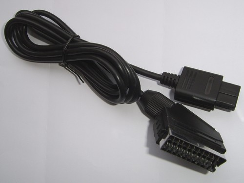

Volgens mij heb ik iets gekocht waar ik niets aan heb?
Afbeeldingslocatie: http://i.ebayimg.com/t/Super-Nintendo-SNES-PAL-RGB-Scart-AV-TV-Cable-Lead-screened-Stereo-Sound-/00/s/MTAyNVgxMzY2/z/dU4AAMXQxKxSGHp5/$(KGrHqRHJEkFH8GnLpRhBSGHp4(sog~~60_58.JPG
Liever verwend dan verwaarloosd

Oh dat kan ook. Die heb ik nooit gehad, laat staan gebruikt.
Ik heb ook een GameCube, daar zat zo'n AV kabel bij, dus heb ik de kabel gebruikt voor mijn SNES en dat werkt keurig.
Vraag mij nu wel af of je uberhaupt verschil gaat waarnemen tussen een Composiet en een RGB-SCART op een LCD TV. Het beeld uit een SNES is niet bepaald HD immers ;)
Maar technisch is volwaardig RGB inderdaad beter dan enkel Composiet.
Als je de juiste SCART converter voor je Samsung TV hebt, dan sluit je hem op die manier aan.
Er zijn meerdere wegen naar Rome in dit geval :Y
[ Voor 31% gewijzigd door Ultraman op 11-12-2013 16:09 ]
Als je stil blijft staan, komt de hoek wel naar jou toe.
  • Sluuz
  • Laatst online: 16-10 10:14
Geloof me, dat verschil tussen die twee is heel duidelijk. Dus ook aan Ultraman de tip: koop zo'n kabel :).
@Jaygod: je hebt de juiste. Let er wel op dat je dus het juiste verloopje nodig hebt om deze kabel op je tv aan te sluiten.

  • Jaygod
  • Laatst online: 27-12-2021
@sluusz
Afbeeldingslocatie: http://thumbs1.ebaystatic.com/d/l225/m/mYGxIAQm9RGG-tpjVnrW1Sw.jpg
Dit heb ik gevonden! Daarnaast ook deze gekocht: Afbeeldingslocatie: http://i.ebayimg.com/t/Super-Nintendo-SNES-PAL-RGB-Scart-AV-TV-Cable-Lead-screened-Stereo-Sound-/00/s/MTAyNVgxMzY2/z/dU4AAMXQxKxSGHp5/$(KGrHqRHJEkFH8GnLpRhBSGHp4(sog~~60_12.JPG
Dus dit moet helemaal goed komen?
  • Koldur
  • Laatst online: 29-09 19:49
Jaygod schreef op woensdag 11 december 2013 @ 17:30:
@sluusz
Dit heb ik gevonden! Daarnaast ook deze gekocht: [afbeelding]
Nu moet het helemaal lukken! Veel plezier met het retro gamen ;) Nu nog een 50/60Hz mod en je kan echt genieten >:)
