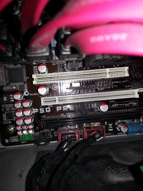

Zit vanavond lekker op de bank. Ruik ineens een electronica brandlucht. iets waar wij niet vrolijk van worden. Alles nagezocht. Kom ik bij mijn servertje uit. Deze uitgezet en losgehaald.
Nu blijkt er net onder het laatste pci-e x16 slot een componentje verbrand te zijn. Kon hem ook niet meer benaderen via extern bureaublad.
Nu de vraag, er ligt waarschijnlijk 1 pci-e x16 slot uit, die waar mijn netwerkkaart zat.
Wat is er aan de hand. en heb ik het zooitje misschien overbelast?
Ik heb alle pci-e x16 sloten benut. 1 keer met een klein videokaartje voor pechgevalletjes(x16).
2 keer een areca raid controller (de 1210 en de 1220 op x8) en 1 keer een intel server netwerk kaartje (x4). Dit alles op een P5Q premium moederbord.
Zou dit een gevolg zijn van overbelasting? Ik dacht dat de netwerkkaart en de videokaart niet veel energie vergen, (videokaart is onbelast).

En heb net de pci-e sloten allemaal geprobeerd door de kaarten te wisselen, ze werken allemaal nog, alleen de nic is overleden zo te zien. :( :?

Overbelasting lijkt me op zich sterk. een PCIe-slot moet 75W kunnen leveren, maar een netwerkkaartje trekt veel minder.
Ik denk eerder dat je gewoon een kwalitatief minder bordje te pakken hebt dat ergens kortsluiting gemaakt heeft.

Ik zie een behoorlijke hoeveelheid stof, misschien dat er een aantal stofdeeltjes in het PCI slot zaten die erg heet zijn geworden?
Want overbelasting zou erg apart zijn of je moet een zelf gemaakte voeding hebben :P
  • Viper®
Lijkt op smd weerstandjes/transistors die doorgebrand zijn. Behoren deze niet tot de usb poort die eronder zit ?

Ik denk dat het een tantaal-condensator is.
Het lijkt erop dat een onderdeel (voeding?) heel kort een te hoge spanning heeft afgegeven, en daardoor het onderdeel defect is geraakt. Het kan ook een productiefout van dat component zijn.
  • redfoxert
Heb je de NIC al bekeken? Als alle sloten nog werken door de kaarten te wisselen heb je enkel "fallout" op je moederbord van iets wat op je NIC is ontploft.

De nic heb ik vervangen door zijn broertje, Had 1 identieke nic en areca 1210 reserve liggen. Voor het geval dat. Komt nu van pas.
Ga de oude nic nog wel testen op een oud bordje dat ik nog heb liggen.

Ik moet hem idd nog even een beetje schoonmaken. maar het is niet veel wat er nog zit. Het is puur een halfgeleider ofzo geweest die is afgebrand. >:)

Zo te zien is het de 4de lijn van de pci-e poort. Dat is gewoon de prijs van een nieuw mobo, daar kun je amper iets aan doen, gewoon proper maken en voor de rest niets aan doen en uitzien naar een ander mobo.

Die 2 witte smd-componentjes op het mobo lijken mij smd-fuses, (PTC) Polymer Resettable Fuse (mini-zekeringen dus). Afbeeldingslocatie: http://i.pchub.com/i/PCH-Component-Fuse-SMT-Polymer-1812-s-83597.jpgBeide zekeringen zekeren de onderliggende 2 rode IE1394 Firewire-poorten.
Ik zie ook dat je beide (rode) Firewire (IE1394_1 & IE1394_2) aansluitingen aangesloten hebt, hangt hier nog iets bijzonders aan wat flink stroom kan trekken??
Heel misschien & per-ongeluk USB spul aangesloten op de rode Firewire poorten?? Met name op de linker poort op de foto...

Op die linker poort lijkt er mij ook een usb poort aangesloten te zijn. Normaal gezien heeft de firewire ergens een 12v uitgang. Dus als je hier ergens een kortsluiting maakt...

Goed dat je het gezien hebt. die simpele dingen heb ik over het hoofd gezien. Er zat inderdaad een usb poort op. Heb dus echt niet op zitten letten met schoonmaken laatste keer. :S
Gevalletje oeps! Maar had er niks op aangesloten, dus dat is vreemd.
Server draait ondertussen alweer 2 dagen probleemloos. Heb er schik van! :)
