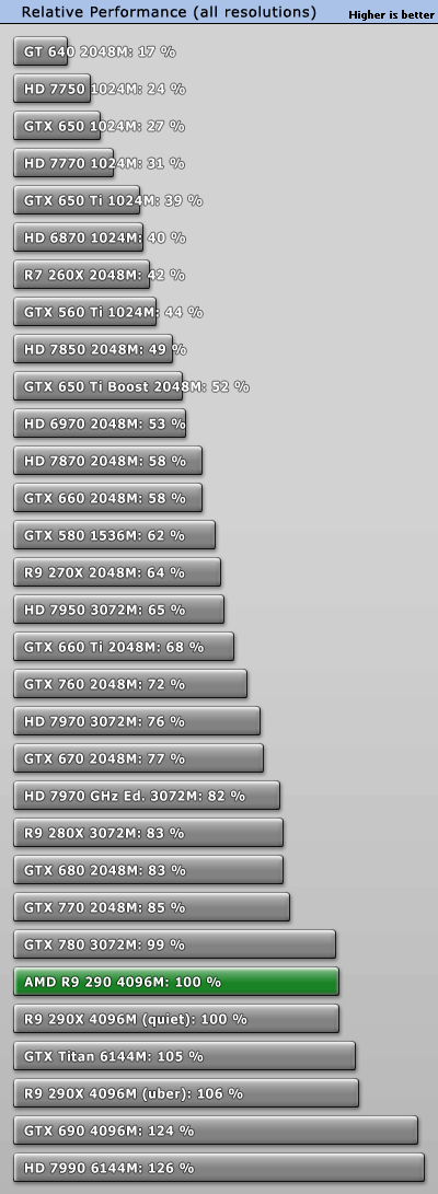

Voor 2560x1440/1600 zal die 2GB van de GTX 770 te laag zijn voor z'n kracht ;)
Het is al vrij nipt aan het worden bij 1920x1080.
Is de R9 280X geen optie? (http://tweakers.net/ext/f/nroFC1nyuzT52YSbkCDjl2lQ/full.gif)
Goede versies ervan zijn:
* pricewatch: HIS Radeon R9 280X iPower IceQ X² Boost 3GB (slecht verkrijgbaar, wel de koelste & bijna stilste)
* pricewatch: Asus R9280X-DC2-3GD5 (stilste & goed doenbare temperatuur)
* pricewatch: Gigabyte GV-R928XOC-3GD (beetje luider en koeler dan asus)
=> http://www.tomshardware.c...arty-round-up,3655-4.html
Of hij past in de Node:
"Graphics cards, up to 310mm in length, when 2 HDD slots (1 HDD hanging bracket total) are removed (Graphics cards longer than 170 mm will conflict with PSUs longer than 160mm)"
Daarnaast zou ik geen reference model nemen, want die zijn gewoon luider & koelen minder goed. (ookal heb je een kleinere behuizing)
