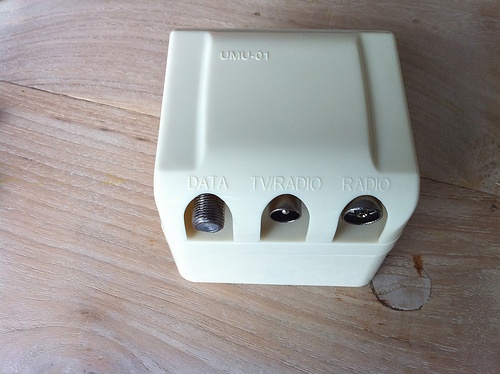

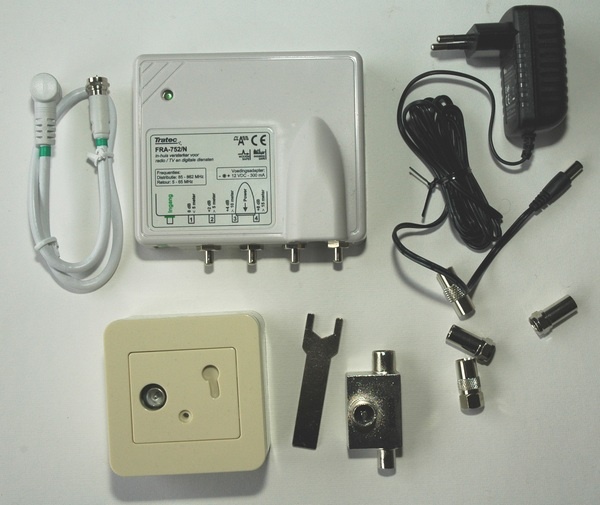

Sinds twee weken heb ik problemen met analoge radio-ontvangst via de kabel aangesloten op een losse tuner.
Het probleem is dat het tijden goed gaat, en opeens begint het te storen of valt de radio-verbinding weg.
Deze kabel (ook fysiek dezelfde) is hiervoor ook gebruikt en gaf nooit problemen.
Het enige dat veranderd is aan de situatie is dat ik van ziggo zo'n aansluitblok gebeuren gebruik, en vroeger niet.
De versterker (en uitgang) van ziggo is niet veranderd.
zie afbeeldingen, afbeelding twee is dus een "doos" die je op de doos in afbeelding 1 ziet vastklikt.
Wie heeft er een idee waar ik de oorzaak moet vinden. De TV/decoder zit nu dus ook op deze instalatie en ik haal altijd een keurig 95% kwaliteit zonder glitches oid.

Je hebt dat doosje van afbeelding 2 niet meer nodig, laat alles via de tratec versterker lopen.
Beste test: nieuw stukje kabel direct op hoofdaansluiting. Zelfde euvel? Andere radio proberen, indien dit het niet oplost kan je Ziggo bellen voor een monteur.
Indien dit het wel oplost, langzaam variabelen toe gaan voegen en blijven luisteren. Helaas is dit in dit soort scenario's altijd een stap-voor-stap test klus.
Quick wins kunnen zijn (dus daar kan je evt beginnen):
- Stekkertjes controleren op oxidatie
- Onafgescherme aansluitingen vervangen voor afgschermde (zie onderaan voor afbeelding)
- Te lange kabels die (deels) op rol liggen vervangen voor een kort(er) stuk.
- Radio of receiver testen door een andere te plaatsen, of je eigen radio bij vrienden in de buurt aan te sluiten.

Ja dat doosje is nu wel nodigg (oude situatie niet) want:
1. Het is eigenlijk niet meer mogelijk om extra kabels van de versterker naar de tv/radio te trekken
2. Mijn router komt ook op deze plaats (3e aansluiting F-connector)
Ik gebruik nu dezelfde goede plugs van hirschman, en bij de versterker gebruik ik F-connectoren.
Zelf heb ik een beetje het idee dat de versterker en de filters in de "doos" elkaar verstoren of is dat bullshit?
Maar goed, het uitsluiten is idd wel een idee, maar feit blijft dat het wel erg raar is dat juist het toevoegen van de ziggo doos problemen geeft.
