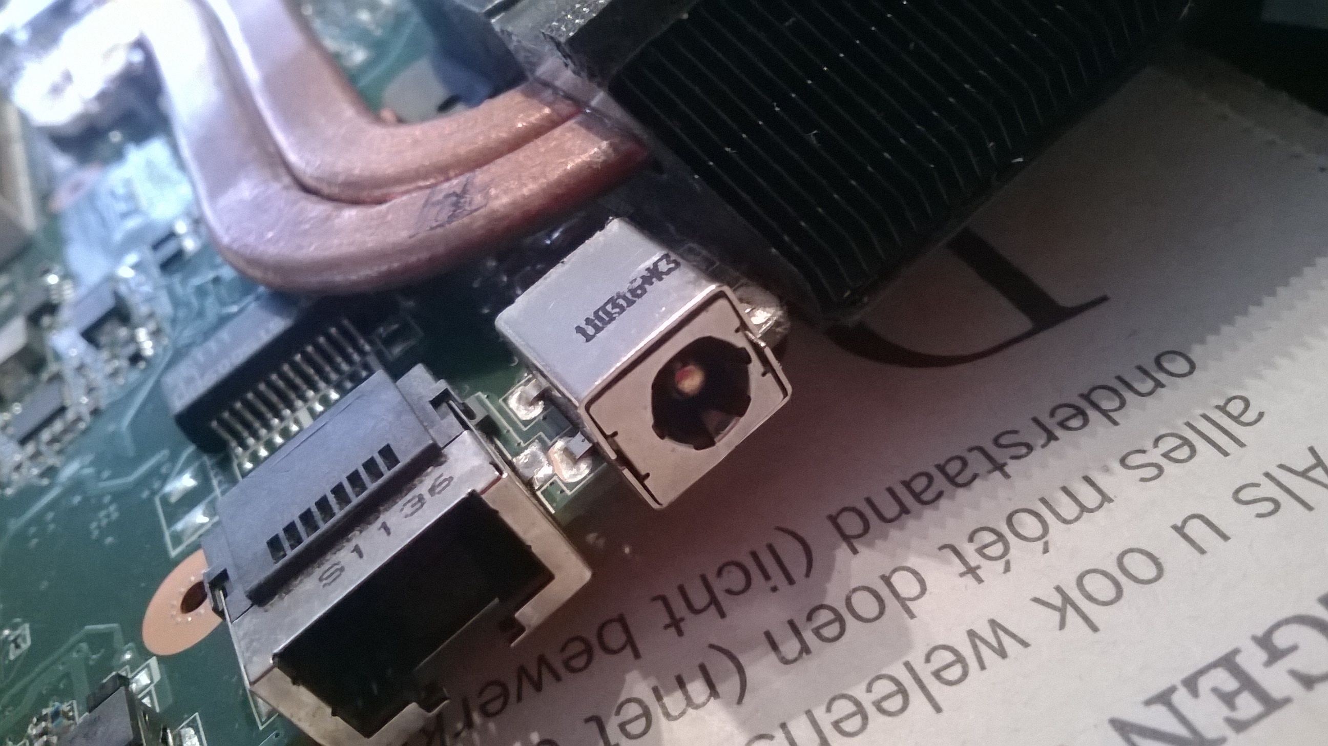

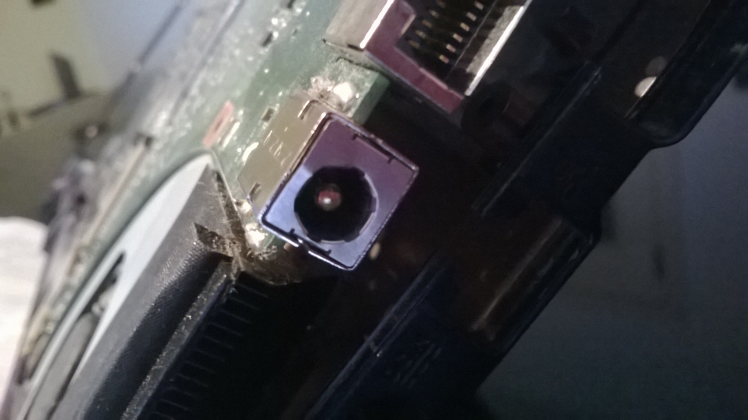

Wellicht stel ik hier een hele domme vraag, waarvoor alvast excuses. Hardware is niet echt mijn ding. 8)7
Ik heb hier een Asus K53S laptop die kuren heeft met de stroomaansluiting. Helaas is de garantie net verlopen waardoor ik dit zelf hoop te kunnen fixen. Onderaan deze post enkele foto's ter verduidelijking.
Probleem is dat de stroom steeds van de laptop af gaat. Alsof je de adapter of de stekker er uittrekt, alleen zit alles er gewoon in. Als ik dan een beetje 'speel' met de pin van de adapter die in de laptop gaat dan doet hij het weer even. Soms een paar seconden en als je geluk hebt een paar minuten, niet werkbaar dus.
De adapter vervangen heeft geen effect gehad. Ik ben er daarom van overtuigd dat de power connector die op het moederbord van de laptop zit niet meer goed is. Deze lijkt niet los te zitten of iets dergelijks, maar misschien dat deze nét niet lekker contact meer maakt. Eigenlijk wil ik dus de oude power connector eraf gaan solderen en er een nieuwe weer op solderen.
Nu is mijn vraag: Wie heeft wel eens vaker met dit blijkt gehakt? En waar kan ik een vervangende power connector voor op het moederbord bestellen (bij de Conrad begrijp ik, maar hoe komt ik er in godsnaam achter welk artikel dit betreft)? :?
Afbeeldingslocatie: http://tweakers.net/ext/f/saxTip9UplSzeSt0vsFVsCNy/thumb.jpgAfbeeldingslocatie: http://tweakers.net/ext/f/tAHrAzhLJMRLhLaPu5oFTLbR/thumb.jpg

Kun je eenvoudig zelf fixen, ff een nieuwe powerconector halen en erop solderen :) Heb het laatst nog gedaan bij een Asus K53 laptop, zie: Puch-Maxi in "De EL-kroeg - Deel 3"
Waarschijnlijk zit er een scheurtje in de middelste pin, zie de achterkant van de connector. Op de plek waar de pin uit de connector komt en vast zit gesoldeerd op het mobo zat in mijn geval een haarscheurtje.
