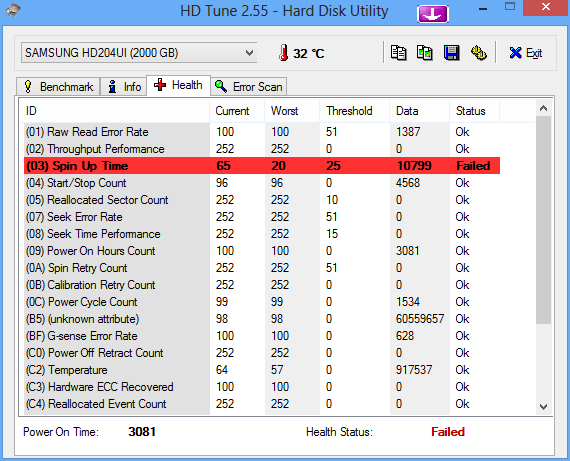

Tegenwoordig heb je wel SMART monitoring:
http://nl.wikipedia.org/wiki/S.M.A.R.T.
Zodat je al vroegtijdig signalen kan zien als een HDD aan het eind van zijn leven zit.
Zo heb ik een HDD op tijd kunnen vervangen: http://tweakers.net/ext/f/DY44U8rOYCCocmqEhVwn89C2/full.png
Disclaimer: Maar dat geeft je nog geen 100% garantie.

SMART
Naar mijn weten blijkt keer op keer uit de grote onderzoeken dat SMART waardes uiteindelijk niet echt helpen met het voorspellen van disk uitval. Ik heb vaak genoeg gehad dat een disk het ene moment een SMART status OK gaf en het volgende moment gewoon niet eens meer in het BIOS werd gevonden.
[ Voor 3% gewijzigd door Q op 17-11-2013 11:42 ]
Q schreef op zondag 17 november 2013 @ 11:38:
SMART
Op basis van mijn ervaringen met harddisks in servers, die in het algemeen kwalitatief beter zijn dan consumentenharddisks (zelf bij 24/7), zou ik schatten dat maar 1 op de 5 harddisks een SMART waarschuwing afgeeft. Het gebeurt naar mijn idee vaker dat een schijf in een keer kapot is dan dat hij klaagt over een pijntje. SMART is leuk maar inderdaad geen heilige graal. Wel geldt dat een SMART error betekent dat je direct je data nogmaals moet veiligstellen (naast je backup) en dat je daarna de disk direct moet vervangen. Ik heb het een paar keer meegemaakt dat het daadwerkelijk overlijden van de harddisk erg snel volgde na de eerste SMART errors.
  • Q
  • Laatst online: 21:39
Q
Au Contraire Mon Capitan!
Verwijderd schreef op zondag 17 november 2013 @ 11:43:
Met SMART is het credo denk ik: mooi als je tijdig wordt geïnformeerd, maar hou er geen rekening mee, doe alsof SMART niet bestaat.
Als je vroegtijdig SMART errors krijgt van disks in een RAID array dan kun je 'm vervangen op een moment dat het beter uitkomt: na kantooruren zodat de rebuild het dagelijkse werk niet verstoord. Run je een 24/7 dienst dan maakt dat al eigenlijk niet meer uit en moet je toch al rekening houden met rebuilds en daar op schalen.
Als de data op een RAID array staat ga ik niet op dat moment extra backuppen: extra belasting voor de array en je moet rebuilden (ik weet niet hoe jij/jullie dit doen).
[ Voor 9% gewijzigd door Q op 17-11-2013 11:50 ]
