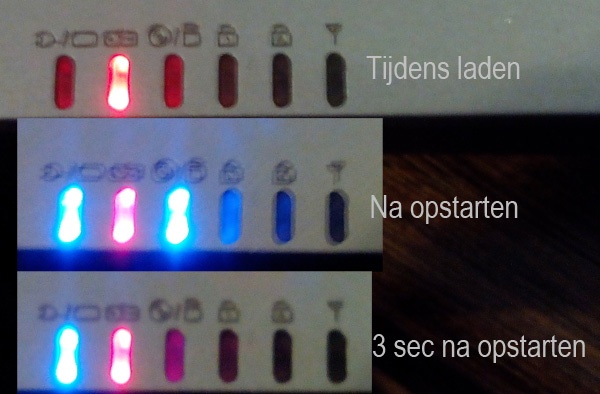

Hallo,
Ik heb hier een medion mam2100 laptop die zodra hij wordt aangezet in ongeveer 12 seconde weer reset. Ik heb hem aan de bijgeleverde lader. Het is niet mijn laptop dus ik weet niet wat het normale gedrag van de ledjes is. Hieronder staat wat de laptop doet als ik het opstart. Na ongeveer 12 sec. reset het en begint het op nieuw.
Ledjes
Het scherm doet niks. Zonder accu starten geeft exact hetzelfde resultaat. Heeft iemand een idee wat het probleem kan zijn? Ikzelf zit te denken aan een probleem in het power circuit, maar geen idee hoe ik dit kan testen zonder het te vervangen...

Wat je kan proberen is een power drain.
Battery en oplader eruit en even de aanknop 10-15 seconden ingedrukt houden.
Misschien dat helpt :)

Zojuist geprobeerd en heeft helaas niet geholpen... Iemand anders nog suggesties?
