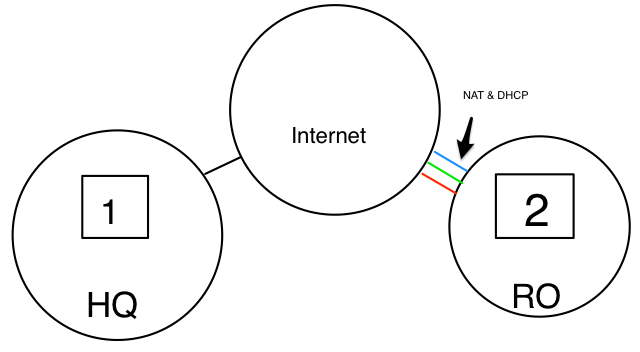

Wij hebben hier een hoofdkantoor met tientallen filialen. Deze filialen moeten door ons gemonitored en beheerd worden van buitenaf. Al deze filialen beschikken over meerdere WAN verbindingen die wisselen op basis van een aantal parameters. Sommige van deze WAN verbindingen (Vsat, fleet, 3G etc.) zitten achter NAT en/of krijgen een IP-adres via DHCP.
vpn
Doel:
1: Het vanbuitenaf kunnen beheren van devices die in elk filiaal staan.
2: Het forwarden van e-mails naar de exchange server van dat filiaal.
Huidige oplossing
De servers worden nu beheerd door middel van TeamViewer. Deze applicatiie initieert de verbinding vanuit het filiaal waardoor NAT en DHCP geen probleem is. Helaas is een groot nadeel dat deze applicatie alleen op bepaalde OSen draait en alleen een GUI ondersteunt. Als ik bijvoorbeeld een Cisco switch remote wil configureren moet ik eerst inloggen via teamviewer (en een gui) om vervolgens te SSHen naar de switch (CLI). Nu is de overhead van de GUI onnodig en zeer onwenselijk bij bijvoorbeeld een Sateletiet of fleet verbinding.
E-mails worden nu geforward door elke keer de MX records aan te passen aan het nieuwe IP adres. Een onwenselijke oplossing aangezien er bij elke wisseling van WAN verbinding en/of IP-change een nieuwe adres moet worden ingevoerd.
Mogelijke oplossingen:
Mobile IP
In theorie een perfecte oplossing alleen is er weinig documentatie over te vinden. Ik heb deze techniek in een gevirtuliseerde omgeving uitgeprobeerd en werkte naar behoren. Helaas heb ik bij Cisco alleen maar voorbeelden gevonden waarbij er een extra router (mobile router) in het filiaal geplaatst moet worden waar de servers op aangesloten moeten worden (mobile node).
LISP
Deze oplossing werd geopperd in een ander topic maar helaas weet ik nog niet ofdat dit mijn probleem oplost. Het is extra lastig doordat deze relatief nieuwe techniek alleen ondersteunt wordt op bepaalde IOS versies en dit niet virtueel te testen is.
VPN
Er zijn verschillende VPN oplossingen maar ik heb er nog geen gevonden waarbij NAT en DHCP geen probleem zijn. Vaak moeten er keys gedefineerd worden en een spoke site IP-adres. Dit laatste is natuurlijk lastig als het IP-adres continu wijzigt.
Wat zou ik willen
Zouden jullie kunnen aangeven of LISP geschikt is?
Aan de hand van deze context zouden jullie kunnen aangeven welke technieken misschien nog meer geschikt zijn?
Welke vorm van VPN heeft geen last van NAT en DHCP?

Voorzie elke cisco router van Advanced Security IOS zodat je kan VPNen. Je kan nu Dynamic Multipoint VPN configureren. (Zoals Trail in een ander topic noemt.) Zie: www.cisco.com/go/dmvpn
DMVPN gebruikt een routing protocol om dynamisch tunnels op te zetten als dat nodig is. Al het verkeer hoeft dus niet via een hoofdvestiging te lopen. Als iemand wil bellen tussen twee bijlocaties, dan wordt hiertussen dynamisch een tunnel op gezet en dat scheelt latency. DMVPN zit niet op een ASA.

@Bl@ckbird: Ik ben al aan het spelen geweest met DMVPN. Het is niet nodig dat sites onderling kunnen communiceren zonder de hub. Dus DMVPN met site2site is volgens mij een prima oplossing. Alleen zoals ik het nu geimplementeerd heb weet ik niet hoe het zit met een wijziging in IP-adres aan de spoke kant, aangezien de keys gekoppeld zijn aan een ip-adres. Als DHCP en NAT geen probleem zijn met DMVPN dan is dit denk ik een prima oplossing.

Wat je dan ben ik bang moet doen (of iig ik weet zo even niks anders) is met dynamische VPN's werken die door de 'client' (de boot) worden opgezet zodra ze verbinding hebben. Bijvoorbeeld met L2TP/ipsec en pre-shared keys of (beter) x509-certificaten. Zodra je keys aan IP's gaat hangen, gaat 't mis met zo'n set-up.

op de hub site je moet de key koppelen aan ip 0.0.0.0
crypto isakmp key ZeerGeheimeKeyHier address 0.0.0.0 0.0.0.0

DMVPN is inderdaad wat ik hierop zou toepassen. Het runnen van OSPF in Point to Multipoint i.p.v broadcast zorgt ervoor dat het verkeer door de hub heen loopt (dus geen spoke-spoke tunnels mogelijk omdat het nexthop ip wordt overschreven door de hub) , of je zou zelfs met statics kunnen werken. Spoke WAN ip met DHCP zijn geen probleem. Zorg wel dat de Hub een fixed ip heeft!

Een dag verder en een hoop gelezen en bekeken. Het is onwenselijk dat de spokes onderling contact hebben. Er zijn verschillende manieren om de redundantie te implementeren. Ik zoek nu nog even uit wat het beste is maar grofweg zijn er drie methoden:
Meerdere tunnels (elke interface 1).
Eén tunnel, iets met vrf.
Backup tunnel, ik weet alleen niet of dit ook mogelijk is met meerdere backup tunnels.
https://supportforums.cisco.com/thread/2043152

als je niet wilt dat remote sites onderling verkeer kunnen uitwisselen maak je per site inderdaad best een aparte tunnel dewelke je door middel van ACL's van mekaar afschermt.

Ik heb niet alle details perfect doorgelezen, maar het klinkt alsof je een Cisco hub-spoke VPN design wilt waarbij de endpoints (spokes) een dynamisch public IP adres moeten kunnen hebben. Ik denk dan meteen aan EasyVPN.
http://www.cisco.com/en/US/products/sw/secursw/ps5299/
