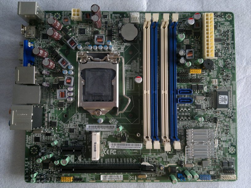

Het moederbord brengt veel verwarring, als ik de foto's bekijk van het mobo alleen kun je zeggen dat het een bovenste deel is van een gewoon atx mobo.
http://i00.i.aliimg.com/img/pb/058/065/468/468065058_725.jpg
Volgens mij zou het moederbord moeten passen.

Dit is gewoon een microATX mobo, wat waarschijnlijk dus in de kast past.

Het moederbord is ietsje groter (met zijn extra PCIe slot) dan een ITX bordje en is wat kleiner dan een standaard mATX of µATX bordje. Niet heel erg boeiend allemaal, belangrijker voor TS is of het moederbord zal passen in de vermelde behuizing en gezien de locaties van de bevestigings-gaten lijkt dat er sterk op.
We noemen het bordje gewoon L-ITX of S-µATX.
Succes met het overzetten van de spullen :)
Testing, one, two ...
Heb hetzelfde al eens gedaan met zo'n Acer, moederbordje past gewoon in een ATX kast, het is alleen even uitzoeken welke pins je voor power moet hebben. Bij de Acer is het een blokje met alle kabeltjes erop, bij een gewone kast zijn het losse.

Bedankt voor de hulp! Alleen wat ik denk en zoals hierboven ook al werd gezegd is dat na alle waarschijnlijkheid de voeding niet overgezet kan worden. Kan ik dan gewoon een 650 watt corsair erin zetten en vervolgens op dit moederbord gebruiken? Of omdat het geen atx moederbord is zal de voeding ook niet passen.

Het Acer moederbordje heeft gewoon een 24 pins en 4 pins voedingsstekker aansluiting.
Ik denk dat het geen probleem zou mogen zijn om de corsair voeding te gebruiken op dat moederbord. Je zal wel nog moeten uitzoeken op het moederbord welke pins je nodig hebt voor de power knop en leds aan te sluiten in de corsair kast.
