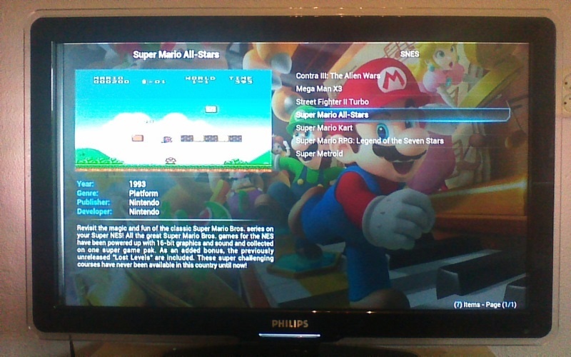

ROM Collection Browser
Middels de ROM Collection Browser (simpel te installeren middels is het me gelukt om mijn SNES ROM's weer te geven.
Voorbeeld:

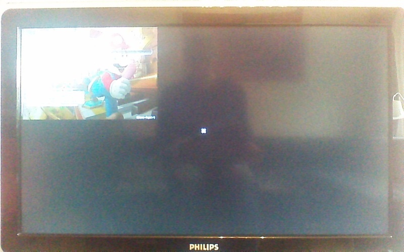

Als ik een spel echter wil starten dan krijg ik het volgende scherm:
Afbeeldingslocatie: http://tweakers.net/ext/f/WrDZ3FYlG6GyFXv7XMDRyTFr/full.jpg
En na 5 seconden keert hij terug naar het speloverzicht.

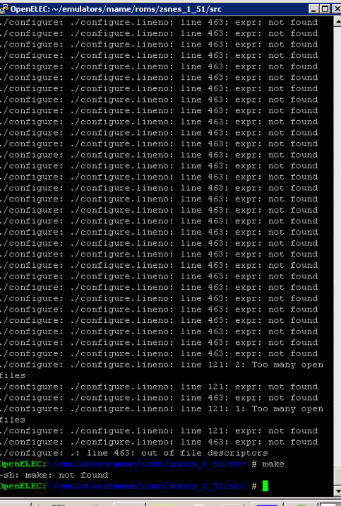

Mogelijk dat het probleem ligt bij het .tar.bz2 bestand (de emulator). Ik heb geprobeerd deze te installeren middels SSH (ik weet niet hoe ik binnen OpenELEC in de terminal kan komen), maar hier loop ik op vast.
Kan iemand die wat meer verstand heeft van Linux me hiermee op weg helpen? _/-\o_

  • efan
tar xf zsnes151src.tar.bz2
cd zsnes151src\src
./configure
make
make install
make clean

Bedankt, ga ik proberen. Had zelf al ontdekt hoe ik het bestand moest uitpakken. Kwam echter niet verder.
Net geprobeerd, ik krijg echter de volgende foutmeldingen:
Afbeeldingslocatie: http://tweakers.net/ext/f/d0ISlTVGT4WHesT1DsvrJ995/full.png
