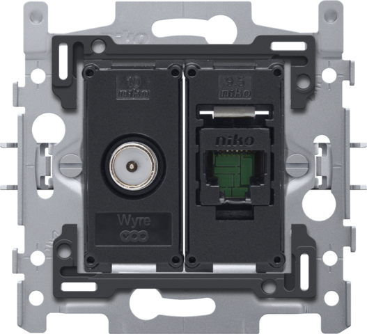

In mijn eigen zoektocht kwam ik hierlangs. Misschien ook interessant voor toekomstige zoekers:
Afbeeldingslocatie: http://www.niko.eu/-/media/sites/digitalstrategy/import/digital-assets/1/d/9/1d9018ec83bf41ce9cb4a5d400b59840.ashx?bc=white&w=250&h=250&as=1&la=nl-BE&hash=6C45EF218E3D417A82491689E4BFC59186D04859
http://www.niko.eu/nlbe/artikel/170-65158
En er zijn opzetplaatjes in wit, beige en donkergrijs zo te zien:
https://www.cheyns.be/nl-...luiting-tv-rj45/101-65702
Moet alleen nog kijken of dat bij Merten past wat ik hier in huis heb...

Hoezo nutteloos? Die Niko is een nieuwe vondst toch?
Klopt, die Niko is een mooi ding. En een voordeel van losse keystones, is dat je "later" er bijvoorbeeld een LC-LC keystone (glasvezel) in kan steken, i.p.v. UTP of i.p.v. coax.
Voor diegene die bij de Technische Unie dat spul kunnen halen, het nummer is 4319631. Dat is inclusief een witte inzetplaat. Het raamwerk eromheen moet er ook nog komen.

Ik heb zelf ook enkele van deze gekocht en ben er zeer tevreden van.
Voor de geïnteresseerden heb ik hier een webshop waar ikzelf al mijn materiaal heb gekocht en met meerdere kleuren van afdekplaat.
http://www.zelektro.be/ni...5-utp-niko-170-65158.html
Ikzelf heb er een cat 6 STAP sokkel in gestopt (je kan dus nog kiezen tussen Cat 5e/6 en UTP/STP.
http://www.zelektro.be/sc...data-telefoon/connectors/

Almeros schreef op zondag 7 mei 2017 @ 10:43:
ik heb deze al geplaatst icm cat6a keystone van schraik..
wel flink persen in de inbouwdoos , vermoed niet dat ze in een ronde inbouwdoos passen trouwens
