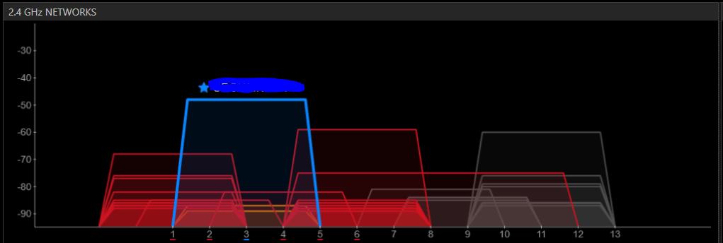

Ik zie hier zat netwerken op 2,4G (zeker als ik boven zit) maar ik klaag niet hoor ik heb over het algemeen nergens last van.
Afbeeldingslocatie: http://gotfish.nl.eu.org/wirel2.png
hahaha verdeel dit maar over 4 stukjes. kees kloost

Tsja, ik moet bekennen, mijn 2,4GHz band is gewoon zinloos. Om even aan te tonen:
Wifi
Dat zijn zo'n 40 SSID's die hier rondzingen...
Het enige wat ik op 2,4GHz kan doen is de grote, drukke netwerken ontwijken. (broadcast van Apple-devices is meestal erg ziek) Als ik een MAC-address zie waar Apple op staat, wil ik dus niet bij dat kanaal in de buurt zitten, te veel chatter dus m'n eigen bandbreedte gaat down... Ik heb zelf dus doelbewust kanaal 3 gekozen: iets anders zag ik niet zitten met net zo weinig overlap in kracht (dus van de verste buren) en net zo weinig mass-broadcasters.
WAT ik hier op WiFi doe (USB dongle gekocht voor m'n Centrino 1030 laptop die normaal alleen 2,4GHz doet), probeer ik op 5GHz te doen, hoewel dat niet over houdt, en sommige devices zijn gewoon 2,4-only.
Ik heb verder gewoon ethernet en voor die ene hoek: powerline.
Ik geloof gewoon niet zo in WiFi, eigenlijk... zeker niet op de 2,4GHz band. Ik zit in een rustiger stukje London (Isle of Dogs, zo'n 1km van Canary Wharf af), maar in "urban area's" werkt het gewoon niet, dat is de natuur van Radio.
