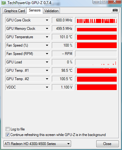

Sinds ongeveer een jaar geleden merk ik willekeurig optredende vertragingen, zowel in Windows als in Linux. Die vertragingen duren tussen de 2 en 20 seconden, en zorgen er gewoon voor dat, vooral in games, alles aanzienlijk trager gaat, tot op het punt dat het bijna niet meer te spelen is. Dan plotseling gaat alles weer terug naar normaal tempo. Dit is steeds vaker opgetreden, naarmate meer tijd verstreek.
Af en toe BSOD Windows tegenwoordig bij het opstarten, met de nuttige code "0x00000000"(acht, toch?). Het geheugen lijkt, albeit al wat ouder, geen fouten te vertonen: memtest86+ heeft er een aantal passes op gedaan zonder iets te vinden. Idem voor de harde schijf met SMART. CPU-temperaturen zitten tijdens gamen maximaal op 58° C.
Nu heb ik net even de temperatuur van mijn GPU bekeken, en die leek mij wel heel hoog. Ongeveer 100° C, volgens GPU-Z(screenshot). Ik heb een (intussen legacy) Radeon HD 4350. Ik ben meer een software-man dan een hardware-man("weer zo'n programmeur slash watje op tweakers, durft niet eens aan zijn computer te komen en te overclocken zoals echte mannen doen"-achtig), dus ik hoopte op jullie ondersteuning. Stofzuigen lijkt een logische eerste zet, maar ik kan me herrineren dat al een paar keer gedaan te hebben, zonder merkbaar effect. Als nodig koop ik een andere kaart of andere ventilator, maar idealiter niet alle twee. Andere suggesties worden ook op prijs gesteld...

100 graden is echt abnormaal hoog voor een HD 4350.
Heb er eentje in mijn pc zitten die ik gebruik voor minder zware dingen en die haalt met moeite net 50 graden op 100% load.
Niet dat ik aan je twijfel, maar weet je zeker dat het niet 100 farenheit is?
Als hij echt op 100 graden celsius zit dan is dat waarschijnlijk je probleem.
Edit: Oeps plaatje niet goed bekeken, er staat inderdaad celsius. 8)7
Dit is inderdaad veel te hoog.

Hm, een HD4350 zonder eigen fan? Tenminste, dat lijkt mij gezien de RPM van de fan niet beschikbaar is.
Dus, mocht de kaart een fan hebben, doet deze het?
En zonee, is er wel een fan in de buurt die de warme lucht kan afvoeren?
