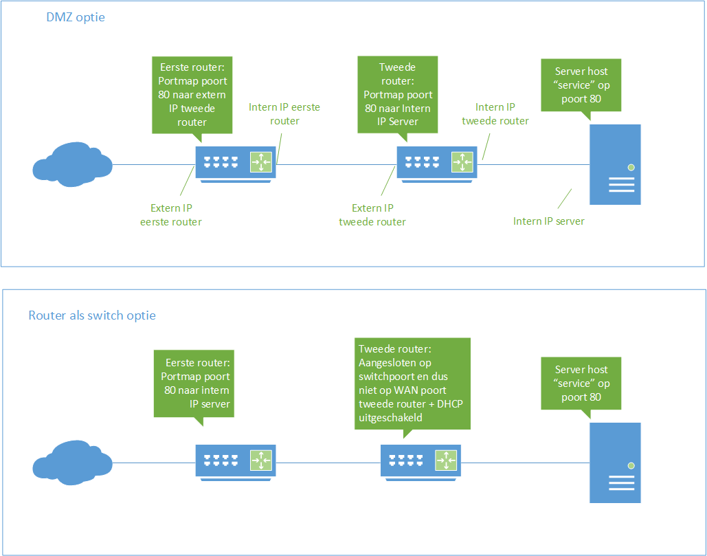

Ik zie dit toch nog best vaak als een issue: Dus maak ik maar even snel een tekeningetje :)
Twee opties met twee routers
En dan gecombineerd met: Het Grote Poortmappingsverhaal
Met IP adressen kan je zelf knutselen natuurlijk maar een voorbeeld:
Extern IP Eerste router: <je externe IP>
Intern IP Eerste router: 192.168.2.1 (255.255.255.0)
Extern IP Tweede router: 192.168.2.2 (255.255.255.0, gateway = 192.168.2.1)
Intern IP tweede router: 192.168.1.1 (255.255.255.0)
Intern IP server: 192.168.1.10 (255.255.255.0, gateway 192.168.1.1)
Let wel op dat je dus een aparte range kiest voor het 'DMZ' lan (tussen de twee routers) anders gaat het nooit werken. Bovenstaande IP's gaan alleen op bij DMZ optie.
Bij de router als switch optie:
Intern IP Eerste router: 192.168.1.1 (255.255.255.0)
Intern IP Tweede router: 192.168.1.2 (255.255.255.0, gateway = 192.168.1.1) == management IP
[ Voor 69% gewijzigd door Equator op 08-11-2013 08:17 ]

Wat is de reden dat je de tweede router 'management IP' meegeeft? Ik zou juist zeggen dat de eerste router de 'main' router is met DHCP enabled.
  • Equator
  • Laatst online: 07-10 09:40
Equator
Crew Council
🦺#Rodekruis #whisky #barista
Jolke schreef op vrijdag 08 november 2013 @ 08:21:
@Equator; Wellicht sticky maken?
Hoe wil jij anders je tweede router configureren? In het DMZ model doe je dat door gebruik te maken van het interne IP adres. In het router als switch model wil je de router ook kunnen configureren middels het interne IP. (want je moet DHCP uitzette enzo)
