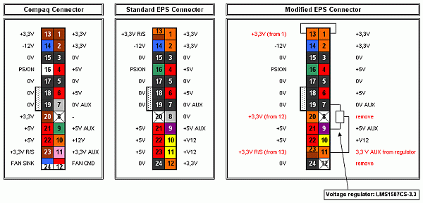

Is er niet een schema te vinden van de voeding? Even googlen levert onder andere dit plaatje:
Afbeeldingslocatie: http://tweakers.net/ext/f/rWQaUuzv0G7wDg9EnNNGcexC/full.gif
Als dat klopt zou je volgens mij een witte moeten hebben en geen groene. Maar geen garantie dat dit plaatje overeenkomt met jou voeding natuurlijk he, maar misschien dat er ergens wel een exacte beschrijving te vinden is.

Hoi Rupie, bedankt voor dit plaatje. Ik was daar ook al naar op zoek.
De PS-ON op pin 16 bij mijn voeding is niet groen, deze is wit. De 'startkabel' is dus niet altijd groen!
