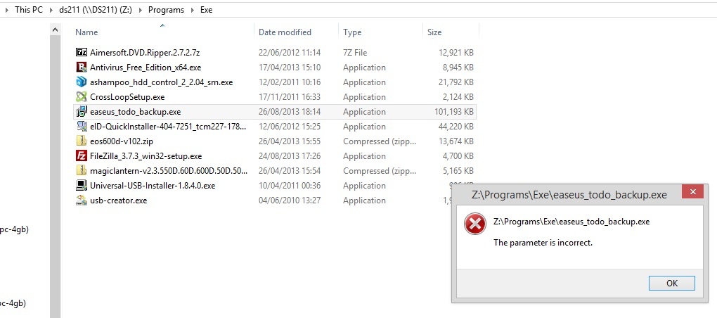

Ik gebruik nu Windows 8.1 Pro al een maand en eigenlijk nooit problemen mee gehad, tot de official launch day.
Het valt me op dat ik geen .exe files meer kan openen van een mapped network drive op mijn nas.
Een voorbeeldje:
Z:\Programs\Map\MS Office 2013 64-bit\KHK\Visio Pro 2013 x64\en_visio_professional_2013_x86_x64\x64\setup.exe
Ik open die en krijg de volgende melding:
"The parameter is incorrect".
Afbeeldingslocatie: http://tweakers.net/ext/f/JLweaOI96rgJ4chAVWxzEBNF/full.jpg
Niet veel nuttigs dus.

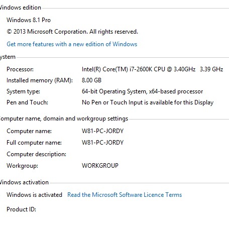

The Workgroup specs:
Windows 8.1 Pro stats

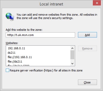

Local intranet:
Local Intranet

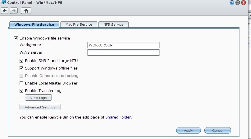

Settings on Synology NAS:
Ds211 Settings

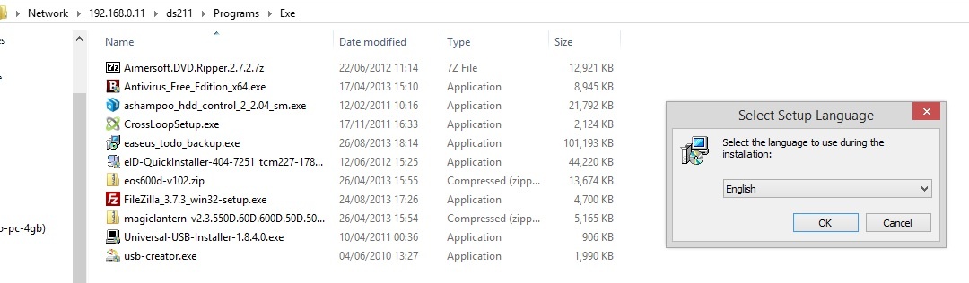

Error via Hostname:
Connected via Hostname
Solution via IP (thanks to sanderdw)
Oplossing: Connected via ip

Internet opties -> Security -> Local Intranet -> Advanced -> je netwerkshares toevoegen.
Dit verhielp bij mij de problemen.
Afbeeldingslocatie: http://www.glowingedges.com/intranet.jpg
[ Voor 19% gewijzigd door NinjaTrek2891 op 25-10-2013 17:39 . Reden: Afbeelding toegevoegd. ]

Helaas heeft je voorstel niets opgelost.
Ik heb de nas toegevoegd maar geen oplossing...
Dit is trouwens de foutcode wanneer ik een .exe probeer te openen:
Parameter Incorrect

Zoals NinjaTrek al schreef heeft dit te maken met het feit dat je system het UNC pad niet herkend als zijnde een "trusted" locatie. Hierdoor zal Windows de .exe zien als een bedreiging. Oplossing is om je nas toe te voegen aan de "Local Intranet" zone zoals hij beschrijft.

Ik heb dit probleem ook gehad. Ik map/verbind nu met het ip adres in plaats van de hostname, dan heb ik het probleem niet.

Normaal gezien zouden de programma's dit moet kunnen, aangezien dit in Windows 7 wel werkt. Momenteel staat mijn nas ook in de trusted zone (zowel op ip als op hostname)

De snelste weg was die van sanderdw.
