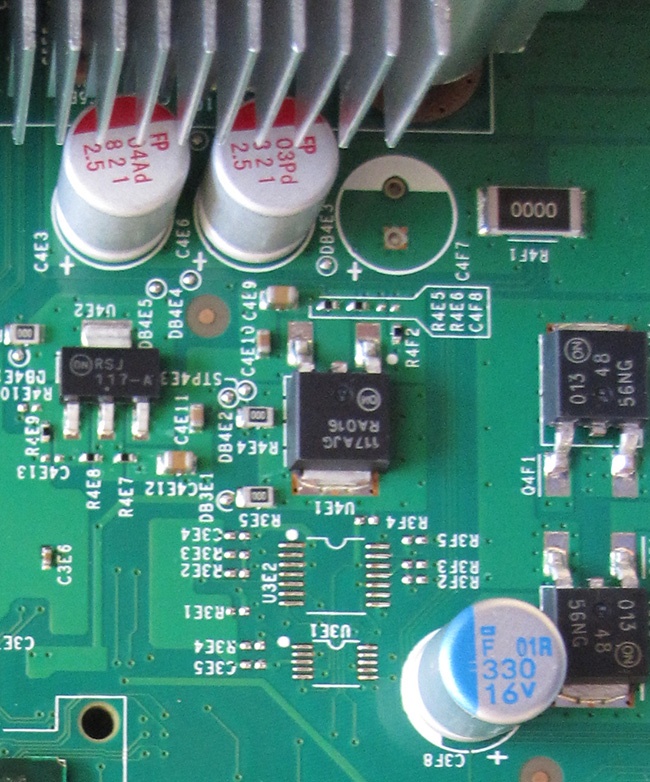

Ik heb hier een xbox 360 slim moederbord van 2011.
Nu is mijn vraag er zitten 2 condensatoren op waarvan ik de waardes wil weten
maar ik kan nergens iets vinden. (misschien zoek ik verkeerd)
Het gaat om de 2 links van de cgpu
(de volgende gegevens staan erop:
- FP
- 08Cd
- 8 2 1
- 2.5
Link naar foto: https://www.dropbox.com/s...jmoo/360%20moederbord.jpg

Omcirkel in paint even welke je bedoelt;). Dat is een stuk makkelijker gok ik zo.

Even een foto maken van de Cap in kwestie :)
  • GlennMartens
  • Laatst online: 02-09 21:12
Puch-Maxi schreef op dinsdag 22 oktober 2013 @ 19:03:
Nu zou het duidelijker moeten zijn. :)
  • Puch-Maxi
  • Laatst online: 25-10 17:52
Niet helemaal, we kunnen de waardes niet lezen. Lijkt het hier op:
820μF 2.5V
Zo ja: 820μF 2.5V. Bij twijfel altijd even controleren met je multimeter :)

Bij mij is 03Pd en 04Ad anders, daar staat bij mij 08Cd
De rest is hetzelfde, bedankt voor de screenshot.

Ik heb even een duidelijkere foto gemaakt. https://dl.dropboxusercon...74909/20131022_095739.jpg
  • DaWaN
  • Laatst online: 29-10 08:55
DaWaN
'r you wicked ??
Dat zijn FPCAP condensatoren:
http://www.fpcap.jp/en/products/line-up.html
820μF 2.5V
Exacte serie zul je even moeten achterhalen d.m.v. het meten van het formaat :)
Als je deze condensatoren wilt vervangen moet je goed op de ESR letten: deze specifieke condensatoren hebben een hele lage ESR en weinig 820uF condensatoren in hetzelfde formaat zullen dezelfde lage ESR hebben.

Ik heb geen idee hoe ik dat precies moet meten.
Heb je misschien wat tips voor me?
  • memphis
  • Laatst online: 00:12
memphis
48k was toen meer dan genoeg.
Meten formaat, dus lengte/diameter en vergelijken met de lijst.
Idd, 821 staat voor 82 x 10^1 uF = 820uF

Edit: de lengte en diameter zijn beide 8mm
